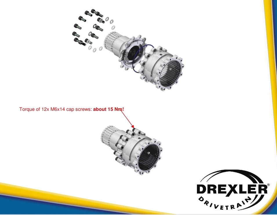

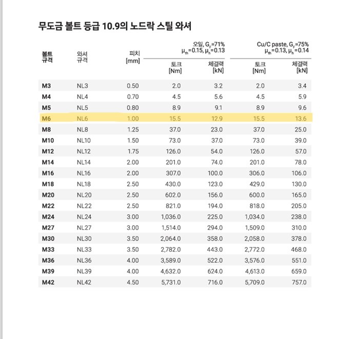

1. 고전압 시스템 및 회전체를 포함한 동력계통에  노드락 와셔 체결을 통해 볼트, 너트 풀림방지를 해도되는지 여쭤보고싶습니다.
2. 만약 된다면 Drexler 부품 메뉴얼에 15Nm로 체결하라고 되어있는 부품에 볼트 와이어링 대신 노드락 와셔 체결을 통해 볼트 풀림방지를 해도 되는지 여쭤보고 싶습니다. 노드락 회사에서 제공하는 메뉴얼에는 무도금 볼트 강도 10.9를 사용하게 되면 M6볼트의 경우 15.5Nm로 체결하라고 나와있습니다.
노드락 와셔 체결을 할 Drexler 볼트와 노드락와셔 메뉴얼은 첨부사진에 별첨해 두었습니다.
