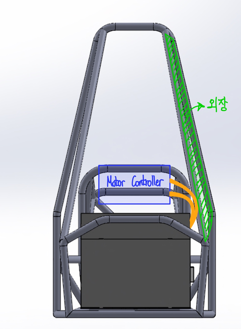

롤 오버 보호 영역 내부 배선 위치에 대해 문의드립니다.
작성자 민시안 Date 2024-01-12 Hits 496
1. 학교명(팀명) : 경희대학교 (KHARS)
2. 출전분야 : e-formula
3. 관련규정 : 차량 기술 규정 48조 1항
안녕하세요 경희대학교 KHARS입니다. 차량 기술 규정 48조 1항 "전선과 배선을 포함한 모든 구동시스템의 부품은 충돌 또는 전복 시 손상되지 않도록 반드시 차량의 롤오버 보호 영역(그림33 참조) 내부에 위치해야 한다."에 대해 문의드립니다.
첨부 사진과 같이 모터 컨트롤러를 배치하여 HV 배선과 연결한다고 가정할 때, 외장(카울)을 부착한 뒤 외장에 의해 HV 배선이 롤 오버 보호 영역(그림 33) 안으로 들어가게 되는 경우 또한 다음 규정에 만족하는 것으로 인정되는지 궁금합니다.
늘 대회를 위해 힘써주셔서 감사합니다.
