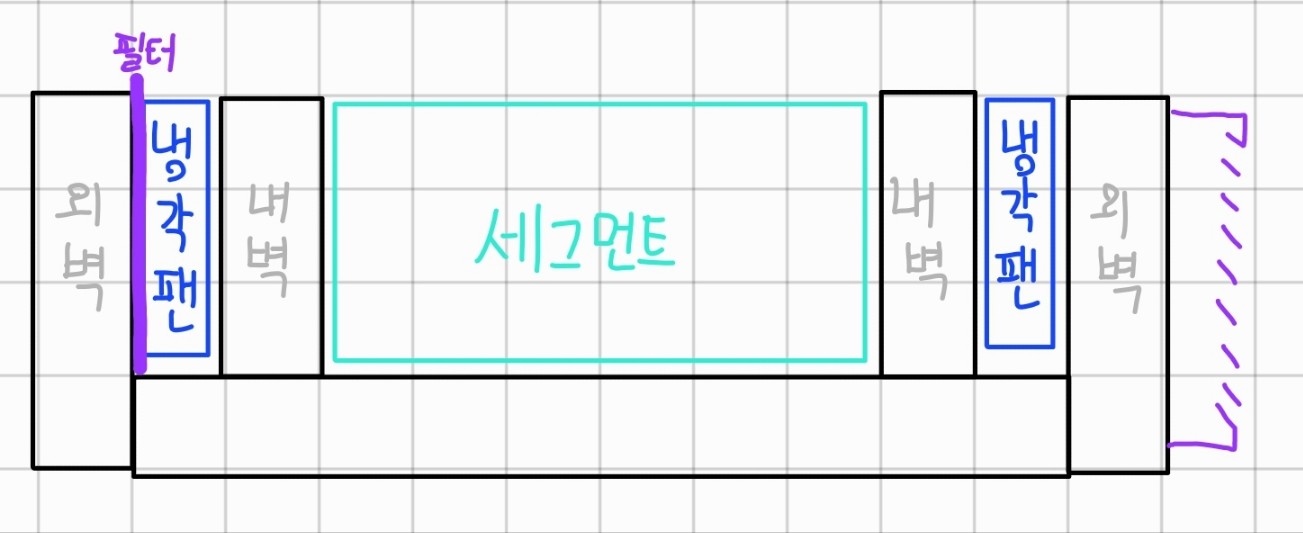

4. 문의내용 : 안녕하세요. 경기대학교 KURC 전장팀 배터리담당 문상현입니다. 제64조 14에
축전지 박스의 외벽과 내벽의 구멍은 아래를 만족해야한다.
1. 구멍은 원형이어야 하고, 슬롯 형상은 금지한다. 구멍의 직격은 10mm 이하여야 한다.
2. 축전지 박스 외벽에는 배선 또는 환기를 위한 구멍만 허용된다. 축전지 박스 내 환기를 위한 구멍에는 흡습 또는 투습을 막기 위한 기구적 덕트를 설치해야 한다. 또한 드라이버를 직접적으로 바라보는 방향으로 설치를 허용하지 않는다.
3. 축전지 박스 내벽의 구멍은 허용하나, 내벽이 인접한 세그먼트 면적의 75% 이상을 가릴 수 있어야 한다.
다음과 같은 규정에서 내벽과 외벽이 10mm이하의 구멍이 뚤려있고, 세그먼트와 인접한 내벽의 75%를 가릴 수 있다면 다음 사진 1과 같은 형상이 허용되는지 궁금합니다. 항상 감사합니다.
