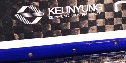

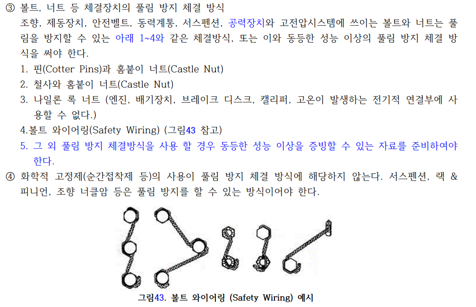

4. 문의내용 : 안녕하십니까, 공력장치 풀림방지에 관련하여 질문드리고 싶습니다.
 윙 플랩 고정용으로 볼트체결만을 사용하고있습니다. 위 규정대로 풀림방지를 위해서는 와이어링 처리를 해야되지만

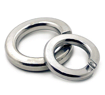

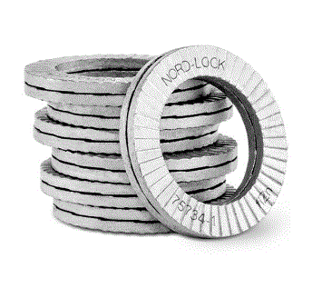

노드락와셔나 스프링와셔를 이용하여 그 외 풀림 방지 체결방식으로 충족시킬려고 합니다. 그럴 경우에는 동등한 성능 이상을
증빙할수 있는 자료를 준비해야한다고 규정집에 서술되어있습니다.
준비해야되는 자료로써 노드락와셔나 스프링 와셔에 대한 스펙시트만 해도 되는지, 아니면 와이어링 풀림방지와 비교하여 실험자료까지
제출해야되는지 질문드립니다.
