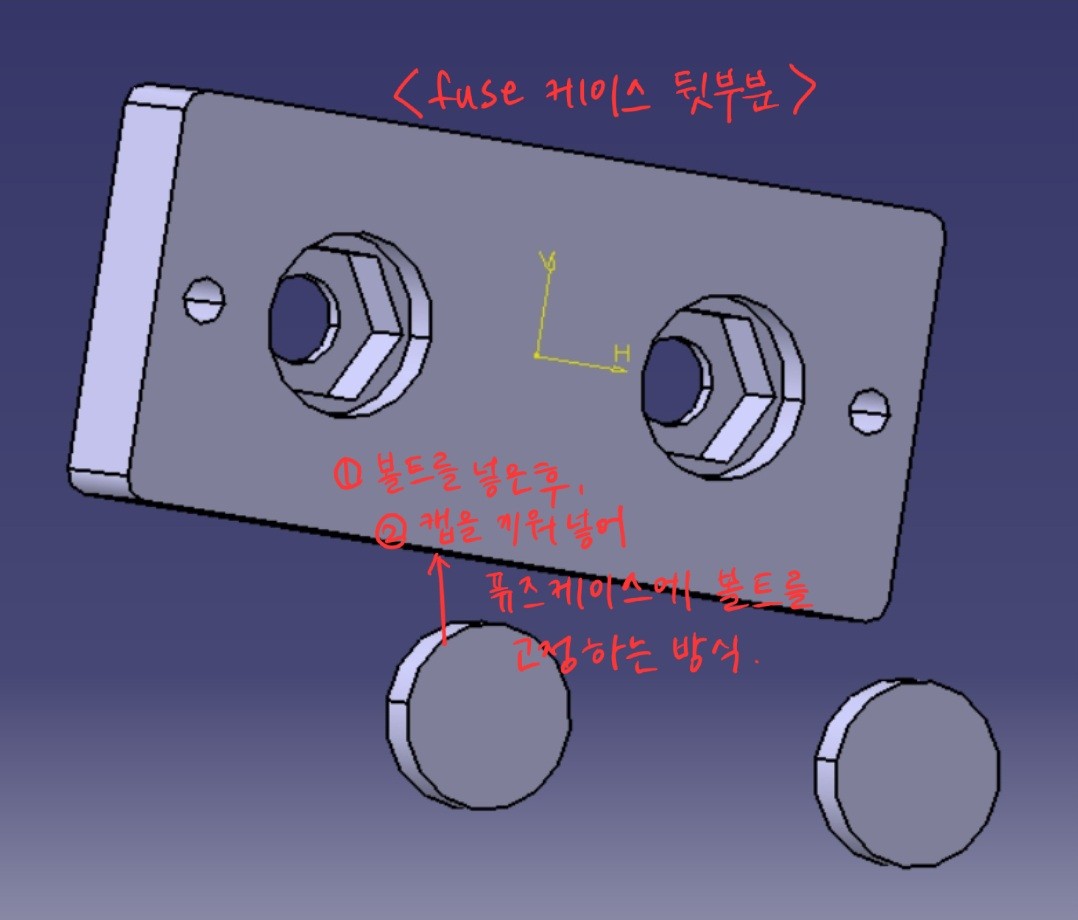

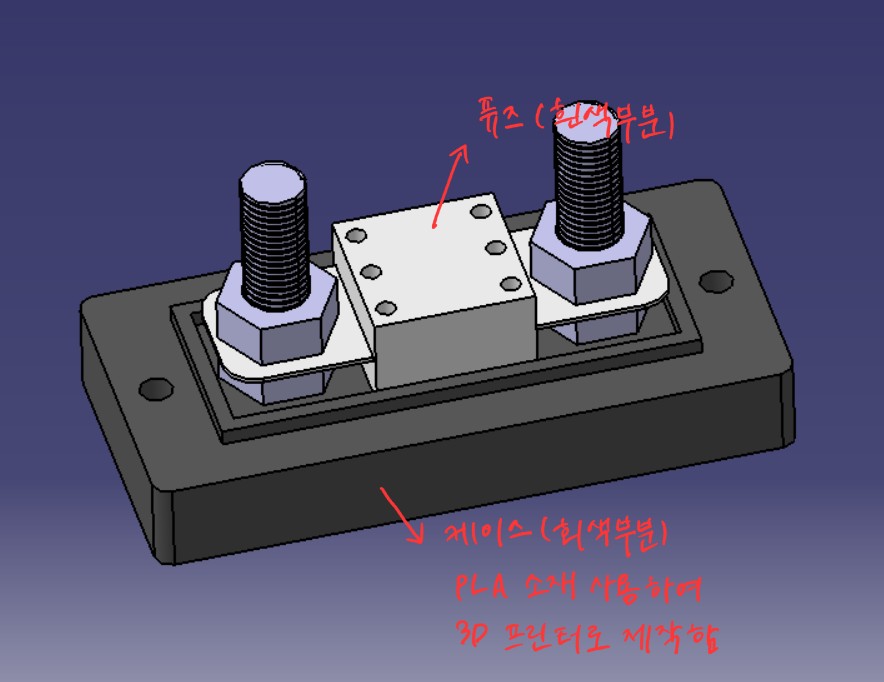

1) 볼트로 퓨즈 고정을 하기 위해서 PLA소재를 사용하여 3D프린터로 퓨즈 케이스를 제작하였는데, "전기적 연결부에는 플라스틱과 같은 비금속 재료의 사용을 금지한다" 라는 규정에 위반되는 것인지 궁금합니다.
아래 사진에서 흰색부분이 퓨즈, 회색부분이 퓨즈케이스(PLA소재)입니다.
볼트가 볼트 모양으로 제작된 퓨즈케이스에 끼워맞춤 될 수 있도록 제작이 되었고, 퓨즈케이스는 너트 위 퓨즈와 HV선 터미널이 U너트로 고정이 되는 방식입니다.
퓨즈케이스는 배터리 박스에 볼팅으로 고정이 됩니다.
