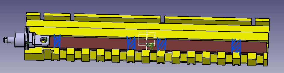

축전지 박스 내부 구동시스템 배선의 고정에 대한 질문입니다.
작성자 박채윤 Date 2024-03-26 Hits 303
1. 학교명(팀명) : 건국대학교(Team K.A.I.)
3. 관련규정 : 차량기술규정 9장 49조 8항, 13항
9장 49조
8항 : 구동시스템의 배선은 풀리거나 기구적 스트레스를 받지 않도록 단단히 고정되어야 한다.

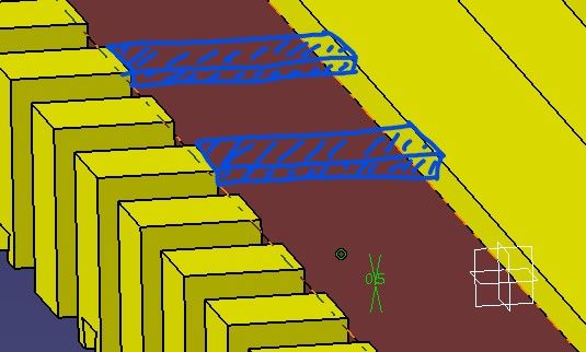

사진에 보이는 부재는 모두 축전지박스 내부의 세그먼트에 연결되는 부재입니다.
사진1과 2에서 노란색은 PLA이고, 갈색은 구리 버스바입니다.
파란색으로 그려진 것은 구리 버스바를 고정하기 위한 부재로, PLA 소재입니다.
Q1. 구리 버스바를 PLA와 볼트-너트로 체결하는 것이 아니라 사진에서 보여드린 것처럼 파란색 PLA로 구리버스바를 강하게 누른 상태에서 노란색 PLA와 파란색 PLA를 녹여 붙여서 구리 버스바를 고정해도 8항의 '단단한 고정'에 해당이 될지 궁금합니다.
Q2. Q1과 같은 상황에서 13항이 만족 되는지 궁금합니다. PLA의 녹는점은 210도 입니다. 계산 상으로 정격 출력일 경우 구리버스바가 210도 이상 올라가지 않습니다.
