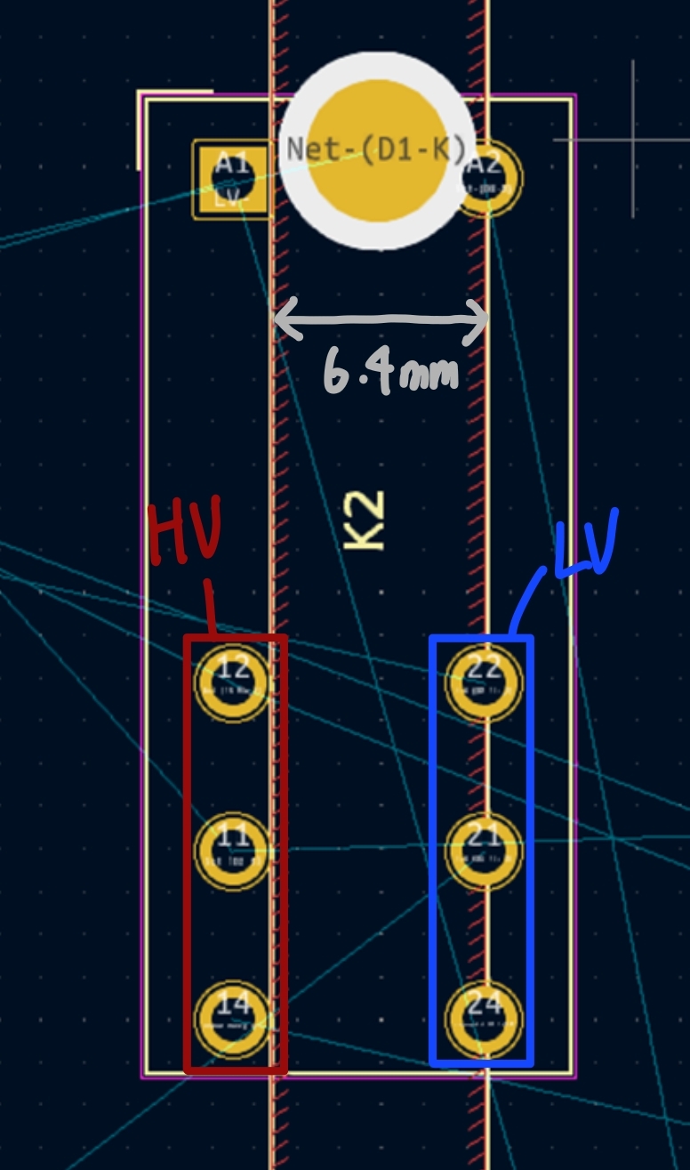

차량기술규정 10장 46조 4항 구동시스템 접지와 저전압 시스템이 동일한 회로 보드에 있는 경우에
150-300V DC 의 연면거리(9.5mm), 공간거리(6.4mm), 절연코팅 시 연면거리(3mm)가 있습니다.
아래는 저희 회로 보드에 사용할 릴레이 HV와 LV사이의 거리를 보여줍니다. 한 릴레이의 스위치 부분에 HV와 LV의 거리가 공간거리인 6.4mm를 충족하지 못하고 있습니다.
이에 질문은
1.
1-1. PCB 기판 위에서는 납땜 후 PCB 절연코팅하면 공간거리는 신경쓰지 않고 절연코팅 시 연면거리만 신경쓰면 된다.
1-2. PCB 기판 위에서는 납땜 후 PCB 절연코팅해 공간거리와 절연코팅 시 연면거리 둘 다 신경써야 한다.
2. PCB 배선에서 HV와 LV를 Front와 Back 으로 배선을 구분한다면 VIA HOLE의 연면거리만 충족시키고 앞, 뒤 배선간의 거리는 신경쓰지 않아도 규정을 충족하나요?
둘 중에 어떤게 맞는 건가요?
