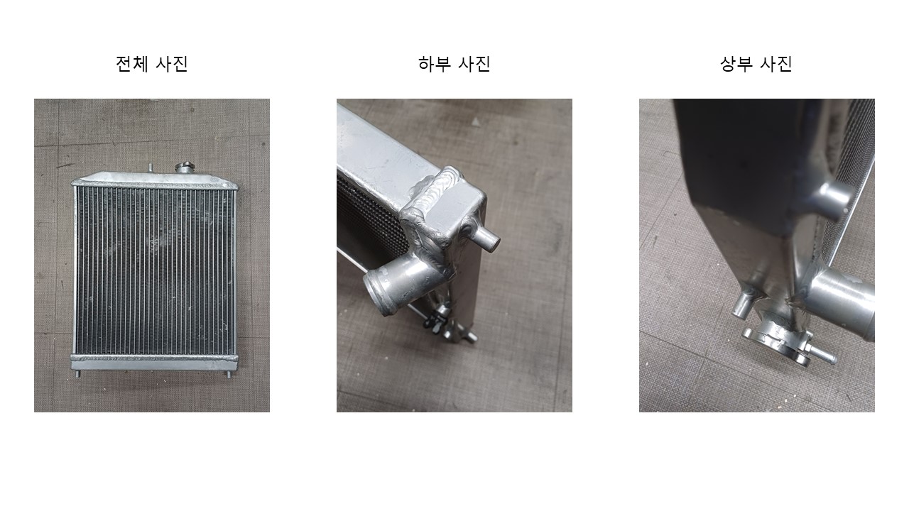

현재 저희가 소유하고 있는 라디에이터 제품은 아래와 같습니다.
(RadySpeed RADIATOR+SHROUD+FAN FIT HONDA 92-00 CIVIC EJ/EK/DEL SOL EG/INTEGRA DB DC MT)
Amazon.com: RadySpeed RADIATOR+SHROUD+FAN FIT HONDA 92-00 CIVIC EJ/EK/DEL SOL EG/INTEGRA DB DC MT : Automotive
위 제품을 보시면 슈라우더를 고정하기 위한 부분을 제외한 아래쪽 2개와 위쪽 1개의 돌출 핀이 위치해있습니다.

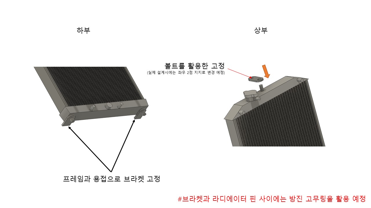

아래 첨부파일로 저희가 적용하려는 구조에 대해 설명드립니다.
이러한 방식을 활용 시 냉각수가 가득찬 경우를 가정하여 일정 가속도를 적용한 해석을 통해 브라켓의 안전성을 검증하는 자료를 준비해야하는지,위 기술 규정에 위배되는지 알려주시면 감사드리겠습니다.
