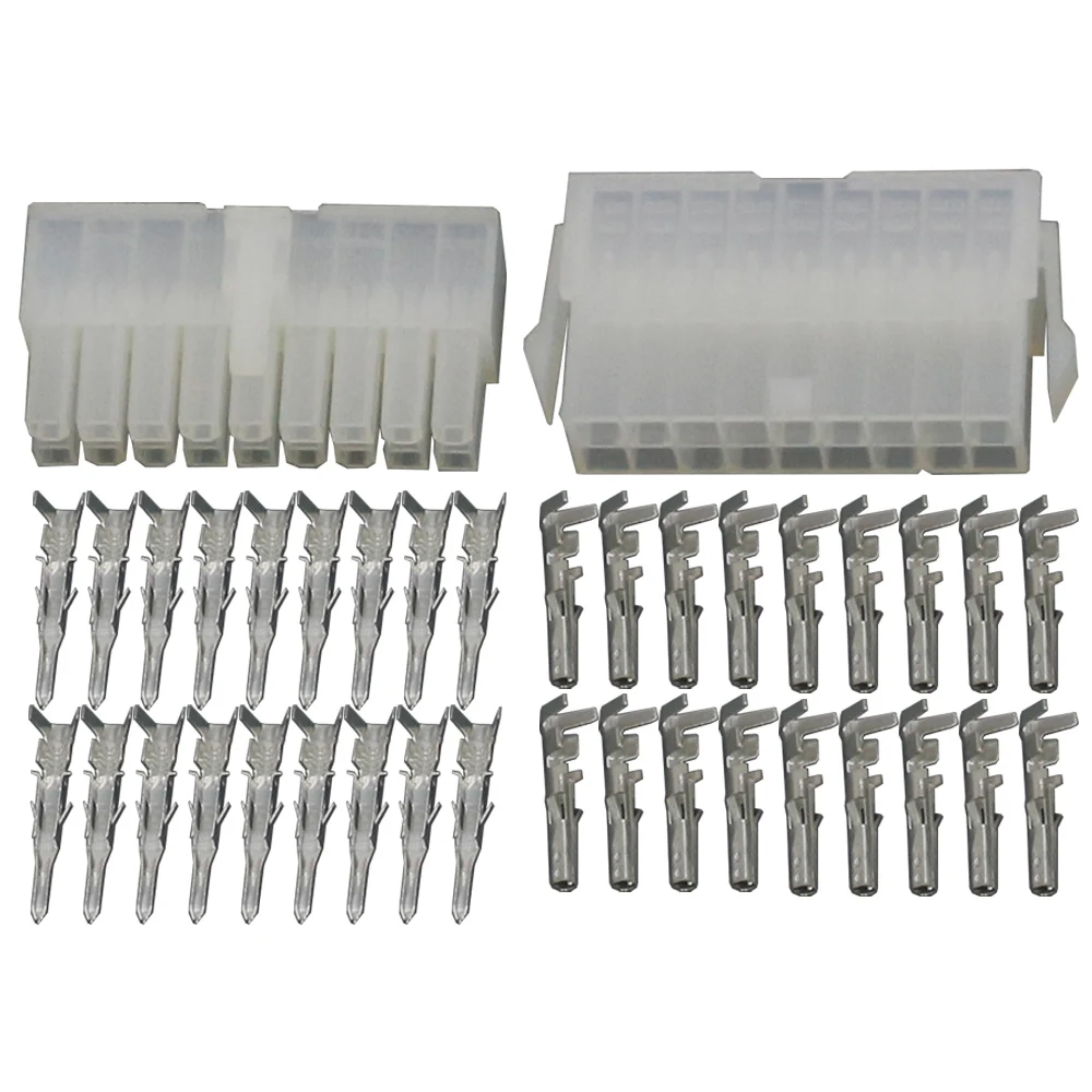

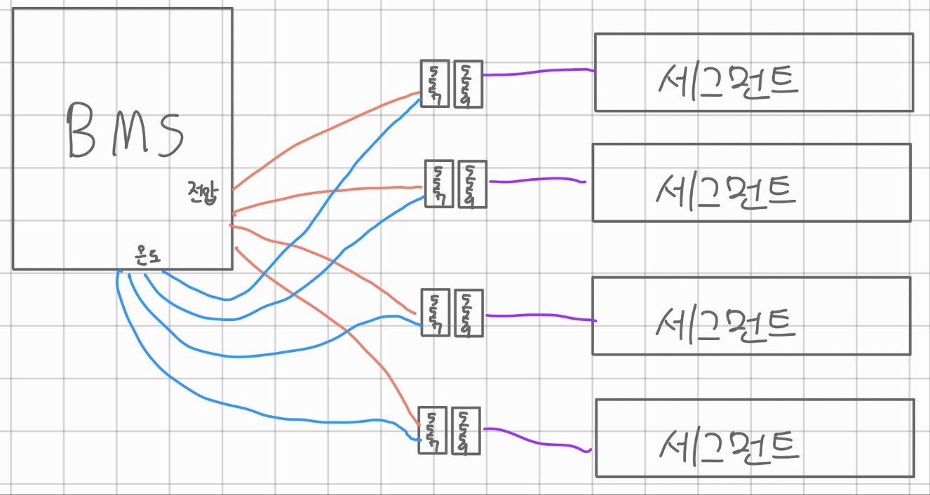

1. 다음 사진과 같은 커넥터를 사용하여 세그먼트와 BMS 사이에 커넥터 와이어링을 하는과정에서 온도센서와 전압센서간의 간격이 규정에 포함되는지 궁금합니다.
2. 커넥터 핀을 찝는 과정에서 온도센서의 경우 납땜을하여 고정시키는 방법이 허용되는지 궁금합니다.
