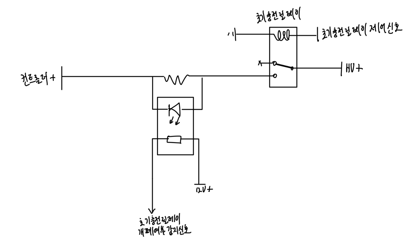

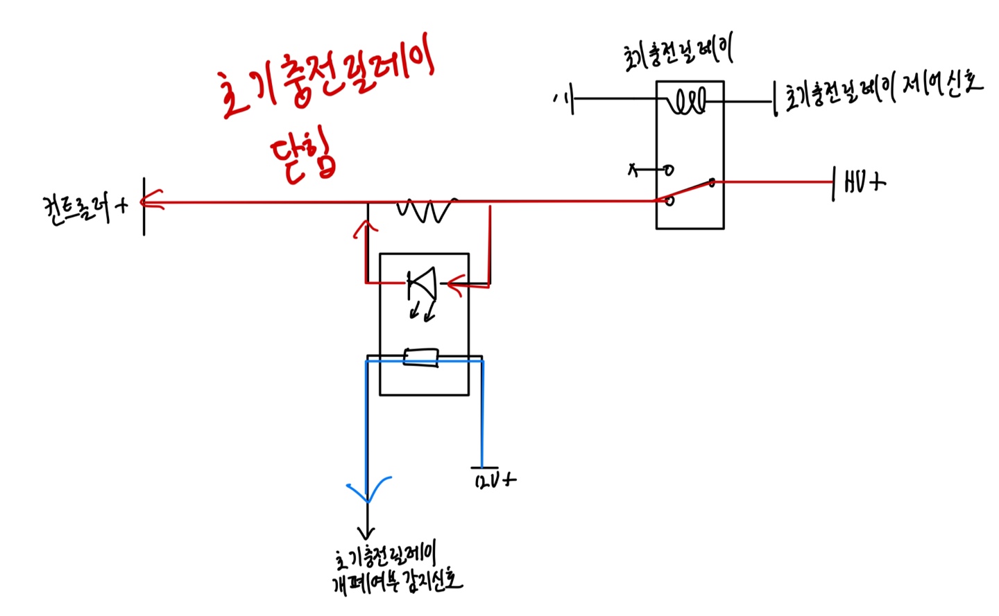

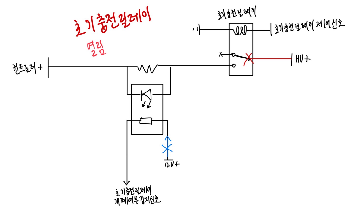

3. 초기 충전 릴레이 개방 여부 감지 방식에 대하여
10장 53조 4항에서 AIR와 릴레이의 기구적 상태를 감지해야한다고 명시하고 있습니다.
저는 이를 릴레이의 스위치를 통해 실제 전기가 흐르고 있는지, 릴레이의 스위치가 붙어 스위치 이후에 전기가 흐르고 있는지 아닌지를 직접 감지해야한다는 뜻으로 해석하였습니다.
이에 따라 초기 충전 릴레이의 스위치 이후에 옵토커플러를 달아 전기가 흐르고 있는지 감지하려고 합니다.
이러한 방식도 '기구적 감지'로 인정되는지 여쭤보고 싶습니다.
