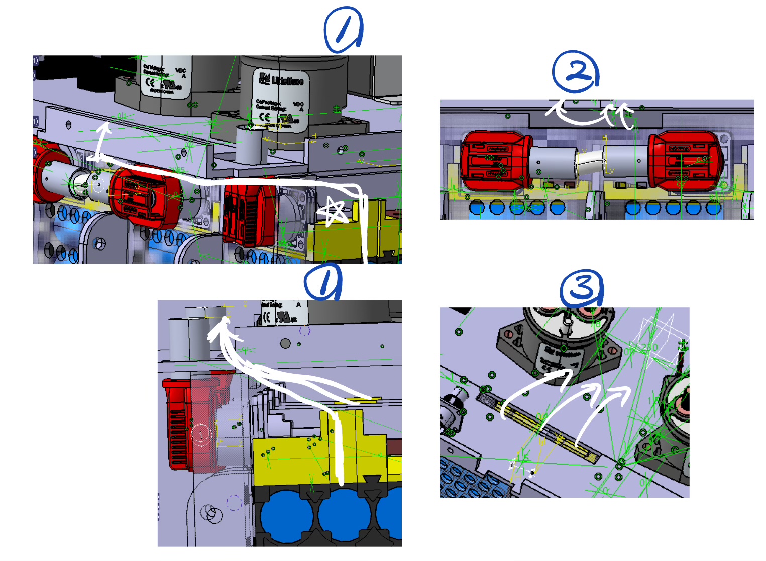

1. 학교명(팀명) : 건국대학교 (Team K.A.I.)
2. 출전분야 : e-Formula
3. 관련규정 : 제 9장 전기 시스템 문저 및 전기 기술 검사 - 제 46조 3항
1 - 1. 해당 질의응답(https://www.ksae.org/jajak/bbs/?number=65362&mode=view&code=J_qna&keyfield=all&keyword=%EC%98%A8%EB%8F%84&category=B&gubun=)
에 따라 온도센서와 셀탭은 구동시스템이라고 이해하였는데 이해한 것이 맞을까요?
1 - 2. BMS는 GLVS와 연결되어 있는데 이와 연결되는 온도센서와 셀탭이 왜 구동시스템인 이유가 궁금합니다.
2. 만약 구동시스템이라고 한다면 해당 규정 '구동시스템과 접지된 저전압 시스템은 절연 재료에 의해 분리되거나 최소 절연 거리를 유지해야 한다.'를 따르지 않아도 괜찮은 것인지 궁금합니다.
해당 사진 속에서 흰색으로 그려진 선들은 온도 센서와 셀탭의 경로를 그린 것입니다. (1 - 2 - 3번으로 진행이 됩니다.)
3. 1번 사진 속 별표로 표시된 부분은 고전압 전류가 흐르는 구리 부스바와 커넥터 핀이 볼트로 장착되는 지점입니다. 이 근처로 셀탭, 온도센서 선이 지나갈 수 있는데 혹시 이 부분과 접촉이 되어도 문제가 없는 궁금합니다.
