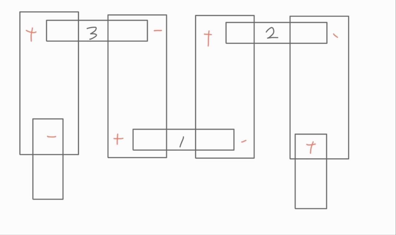

1. 다음링크에서 병렬로 연결된 세그먼트 커넥터 최소 1개 이상을 제거하여 고전압 경로를 개방하여야 한다는 답변이 있었습니. 그렇다면 다음 사진과 같은 구조에서 2번 3번 커넥터만 분리하여도 규정에 만족하는지 궁금합니다.
