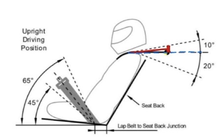

어깨벨트 각도 규정 관련 문의 드립니다.
작성자 이다윤 Date 2024-07-01 Hits 339
1. 학교명(팀명) : 경희대학교(KHARS)
3. 관련규정 : 차량기술규정 6장 23조 4항
4. 문의내용 : 안녕하세요! 경희대학교 카스입니다. 어깨 안전벨트 마운트 규정 확인 중 "어깨 벨트는 높은 감속력에서 어깨 뼈 부상을 최소화하기 위해 어깨 벨트의 각도는 드라이버 어깨 뒤쪽의 수평선을 기준으로 위 방향으로 약 10° 아래 방향으로 20° 되는 직선 사이에 있어야 한다."와 "벨트의 차체 고정부의 수직 높이는 바닥에서 측정했을 때 어깨선 미만에 위치해 있어야 한다."라는 내용이 조금 상충되는 부분이 있는 것 같아 질문 남깁니다. 전자의 규정에 의해 어깨 벨트가 어깨선 위로 10°가량 올라가 있어도 되는 것이라면 사진과 같이 되는데, 이 경우 벨트의 차체 고정부의 수직 높이가 어깨선 위쪽에 위치하는 것처럼 보입니다. 그렇다면 이는 후자의 규정을 만족하지 못해 검차를 통과하지 못하는 것일까요?
