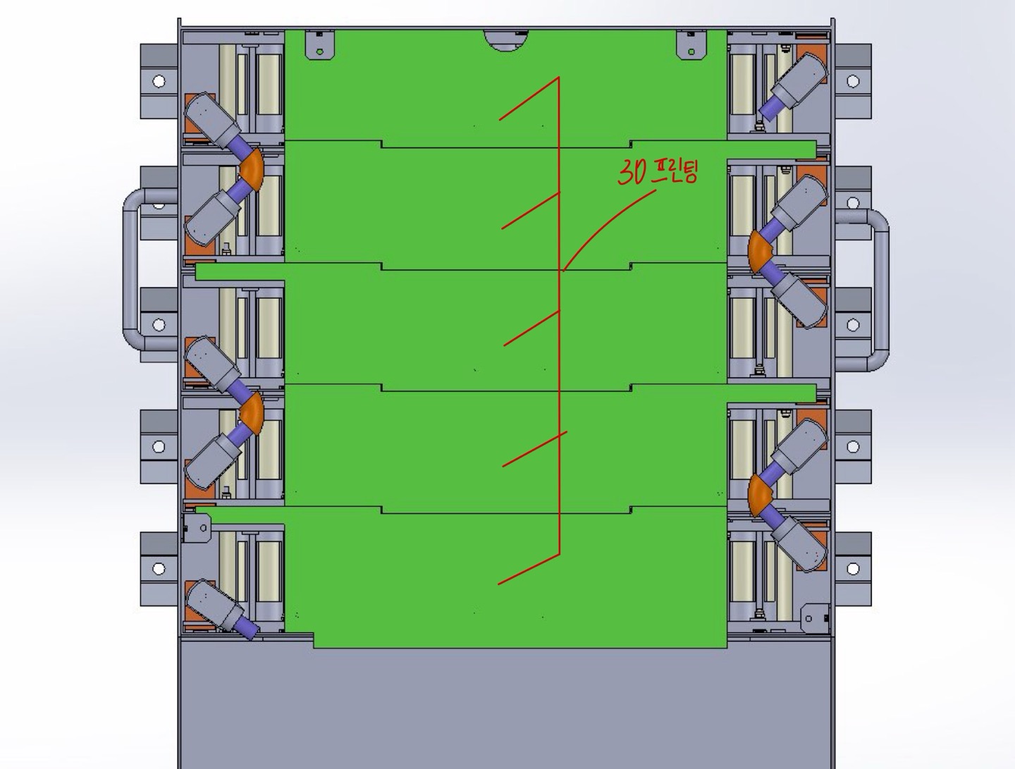

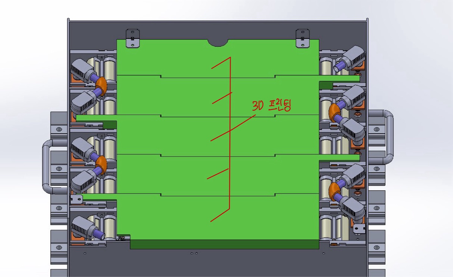

축전지 세그먼트 커넥터는 다음을 만족해야 한다.
2. 설계된 설정으로만 연결이 가능하도록 구성해야 한다.
(커넥터 방향, 전선길이 등을 이용하여 물리적으로 제한되도록 설계)
세그먼트 간 연결은 U자형의 짧은 전선을 제작하여 세그먼트 간 간격이 최단 간격이고 커넥터가 배터리박스 안쪽방향을 바라볼때만 연결되도록 설계했습니다.
추가로, 3D 프린팅물을 통해 설계한 위치에만 세그먼트 커넥터가 연결되도록 제한하고 있습니다.
위 두가지 방법을 통해 해당 규정이 충족되는지 문의드립니다.
늘 대회를 위해서 힘써주셔서 감사합니다
