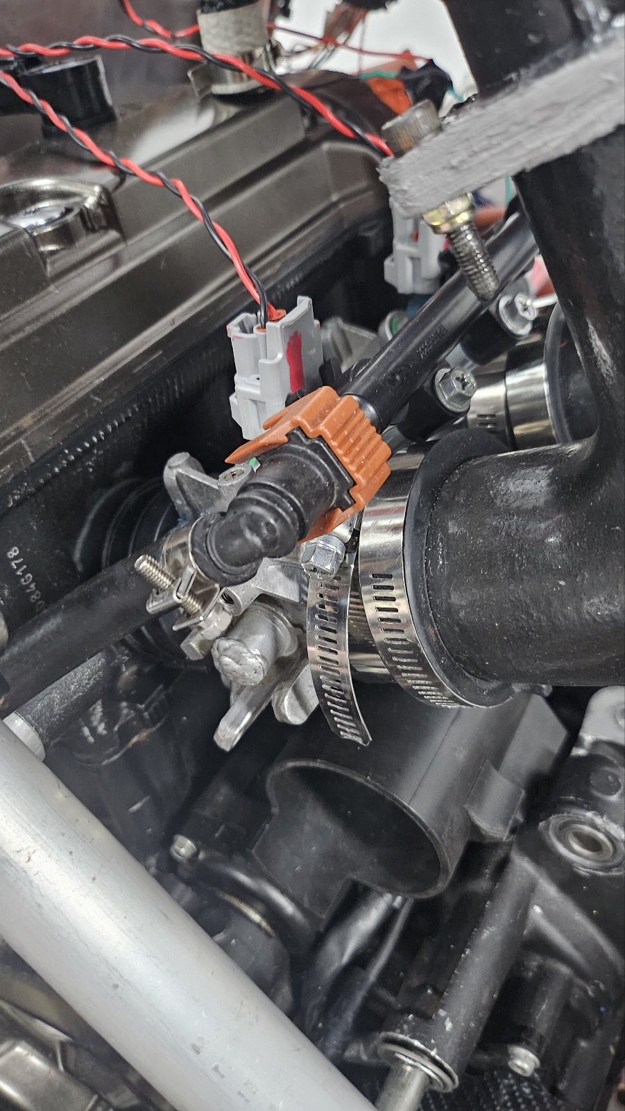

안녕하십니까 영남대학교 YUSAE팀 장원준입니다. 항상 대회운영에 힘써주셔서 감사합니다.
문의 드린 규정에 의하면 2. 만약 고무 연료라인 또는 호스를 사용한다면 호스가 빠지지 않도록 끝이 둥근 고리형태나 가시모양의 피팅을 사용하여야 하며 연료라인 고정용으로 설계된 클램프를 사용하여야 한다. 클램프는 다음 3가지 중요한 조건을 만족하여야 한다. 가. 360 전체를 감싸야 한다. 나. 너트, 볼트를 사용하여 조여야 한다. 다. 호스 가장자리는 조임으로 인해 절단, 파손되지 않아야한다.

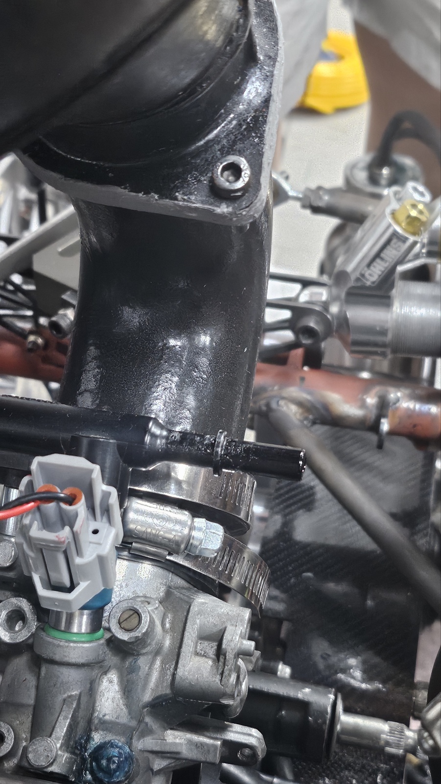

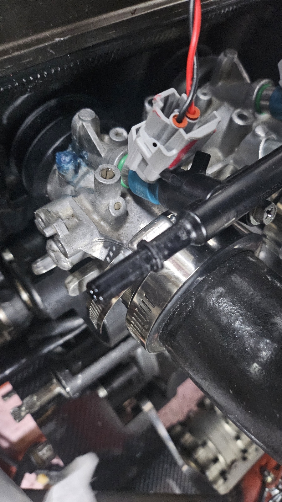

연료라인 고정용으로 설계된 클램프는 사용하였지만, 연료라인용 둥근고리 피팅이나 가시모양의 피팅은 사용하지 않고, Yamaha MT-07 순정 연료라인을 사용하였는데, 위의 규정을 충족할까요? 순정 연료라인은 둥근고리 피팅과 같은 형상으로 되어있습니다.
첨부파일2 KakaoTalk_20240716_221246496_01.jpg KakaoTalk_20240716_221246496_01.jpg
첨부파일3 KakaoTalk_20240716_221246496_03.jpg KakaoTalk_20240716_221246496_03.jpg
