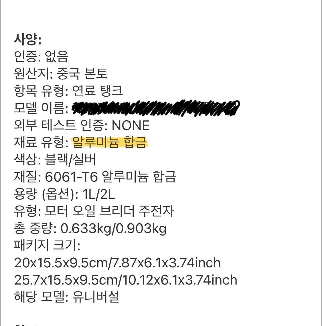

2. 냉각수 캐치캔은 내열성에 대한 증빙을 해야 한다고 알고 있습니다. 예를 들어 알루미늄 재질의 캐치캔을 사용한다면, 제품 구매 페이지에 존재하는 제품상세정보에서 재질이 알루미늄으로 쓰여있다면, 제품상세정보가 증빙서류로써 효력이 있을지 궁금합니다.
