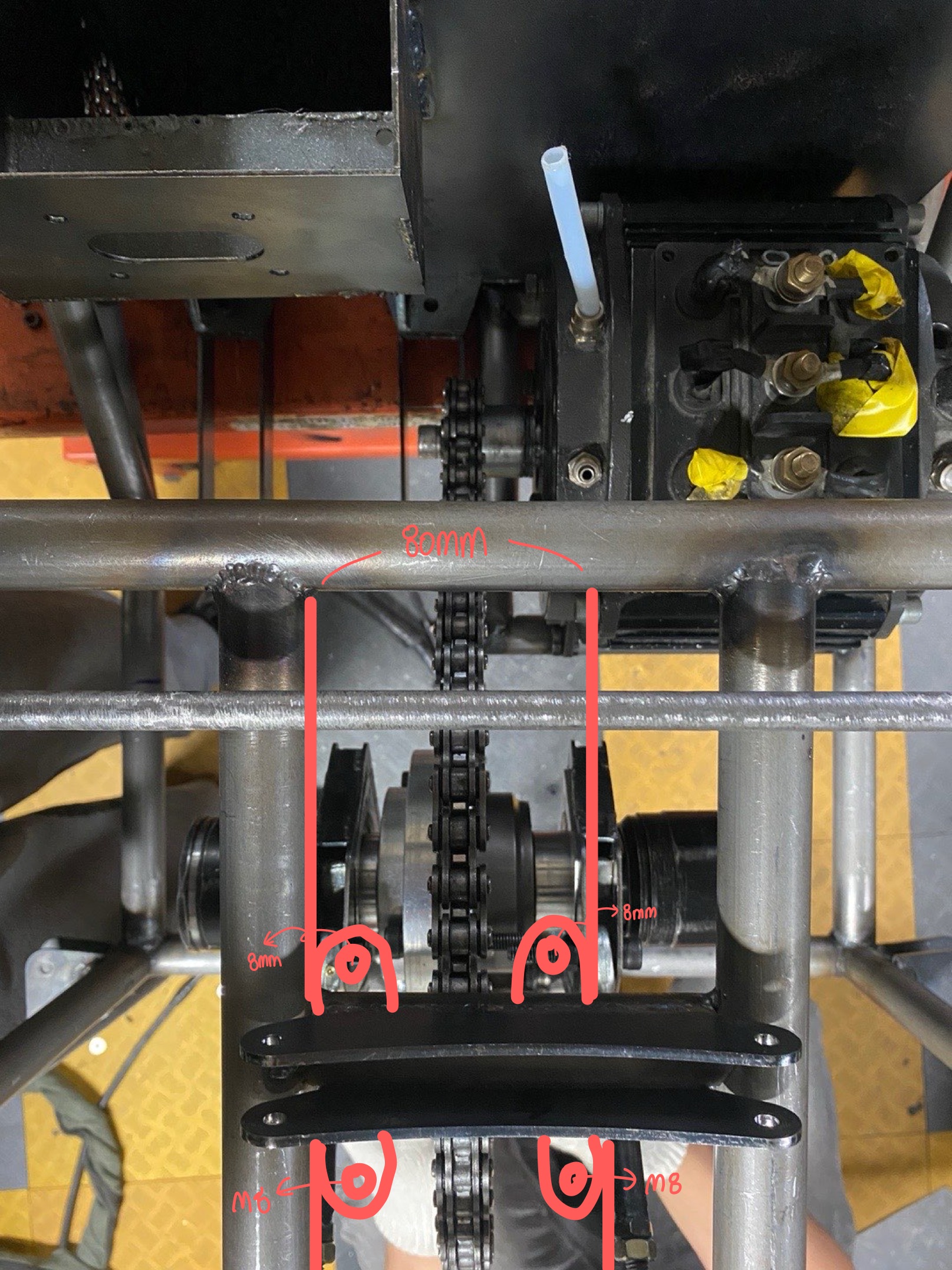

체인가드 관련건으로 문의드립니다.
작성자 이예령 Date 2024-07-29 Hits 379
1. 학교명(팀명) : SSARA
3. 관련규정 :
항상 수고많으십니다.
다름이 아니라 체인가드 관련 질문이 있어 문의드립니다.
대기어 높이 때문에 파이프를 체인가드 겸용으로 사용하고 그 파이프 양쪽으로 체인가드를 연결하려고 합니다.
브라켓을 수평으로 달아서 체인가드에 구멍(8mm)을 뚫어 연결하려고 하는데
총 80mm 이고 구멍 뚫은 부분은 총 64mm로 체인의 3배 이상의 폭을 가집니다.
체인가드에 구멍을 뚫어서 연결해도 되나요?
글 읽어주셔서 감사합니다
