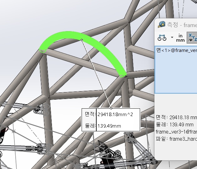

안전상의 문제로 프론트 롤후프 용접으로 추가 연장이 규정으로 가능한지 여부에 대해 질문 남깁니다.
제 12조 1항을 참고했을 때, 최상단연결선이 헬멧과 100mm 이상이어야 한다는 규정을 만족시키지 못할 경우에 FRH를 설치해야 한다고 작성되어있습니다.
현재 해당 사유가 아닌(기존 FRH를 사용하지 않고 제작한 프레임에서는 이미 100mm 규정을 만족하는 상황), 스티어링 휠의 수직 위치가 높다는 사유로 인해 전복 시 드라이버 손을 보호하고자 프론트 롤후프를 추가 용접하려합니다.
25.4 외경, 1.8t 파이프를 벤딩하여 사용하였기에 파이프 사용 규정에는 적합하나, 일체형의 구조물로 설치되어야 한다는 규정으로 인해 해당 구조가 가능할지 궁금합니다.
구조상의 문제가 아닌, 안전상의 문제로 인한 높이 조절이기에 파이프를 추가하는 것이 규정상 문제 없을지 문의드립니다.
