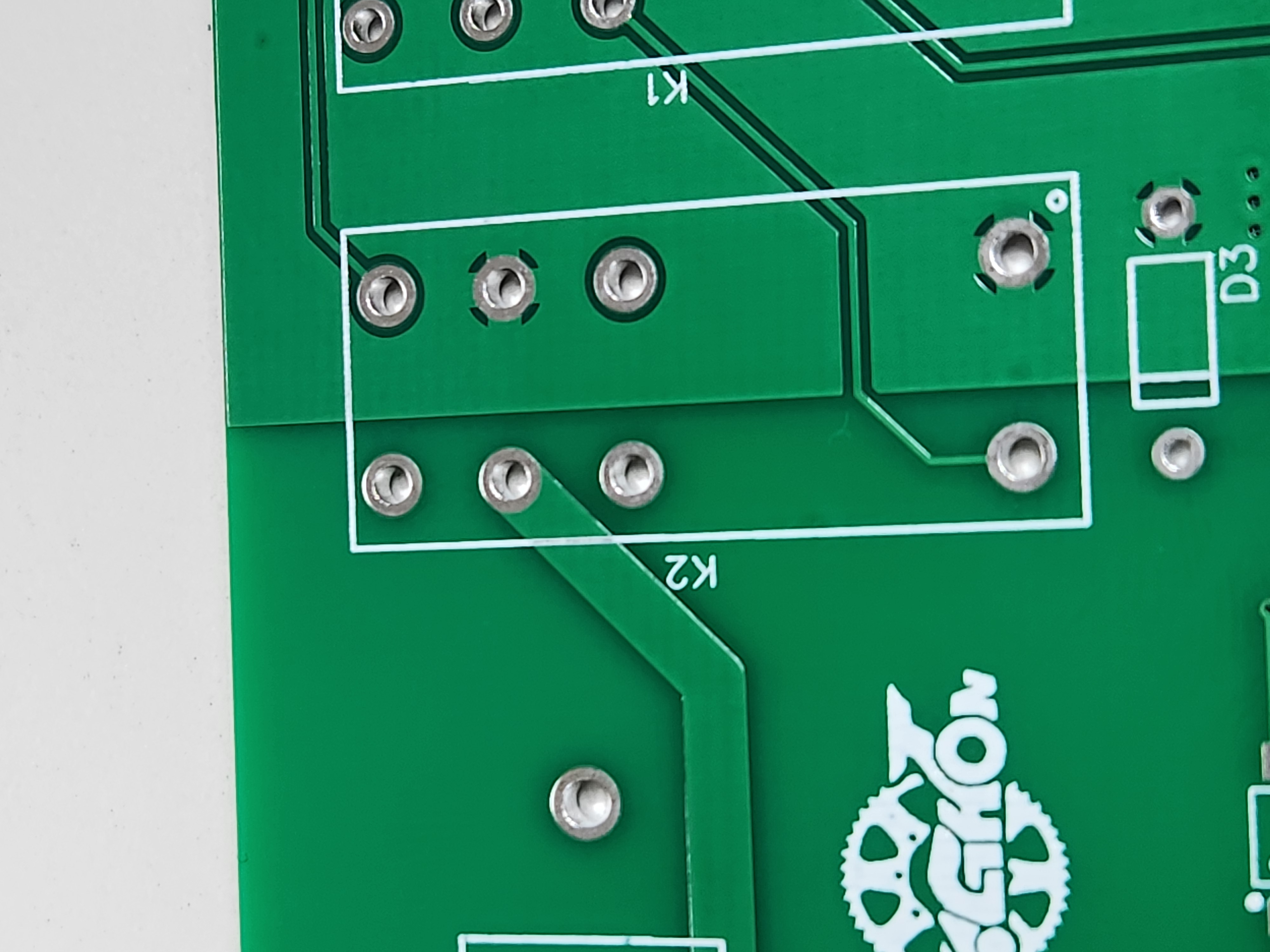

연면거리 확보 질문입니다.
작성자 전민재 Date 2024-08-12 Hits 326
1. 학교명(팀명) : Light-on
2. 출전분야 : e_Formula
3. 관련규정 : 차량기술규정 10장 46조 4항
"PCB의 LV ground plane으로 인한 K2릴레이 HV 접점과의 연면거리 미확보" 라는 ESF 피드백을 받았습니다.
아래 사진과 같이 LV ground plane은 금속이 외부로 노출되어있지 않고 절연물로 덮여있는 형태입니다. 이 경우에도 연면거리 규정을 만족애햐 하는지 여쭤보고자 Q&A남기게 되었습니다.
