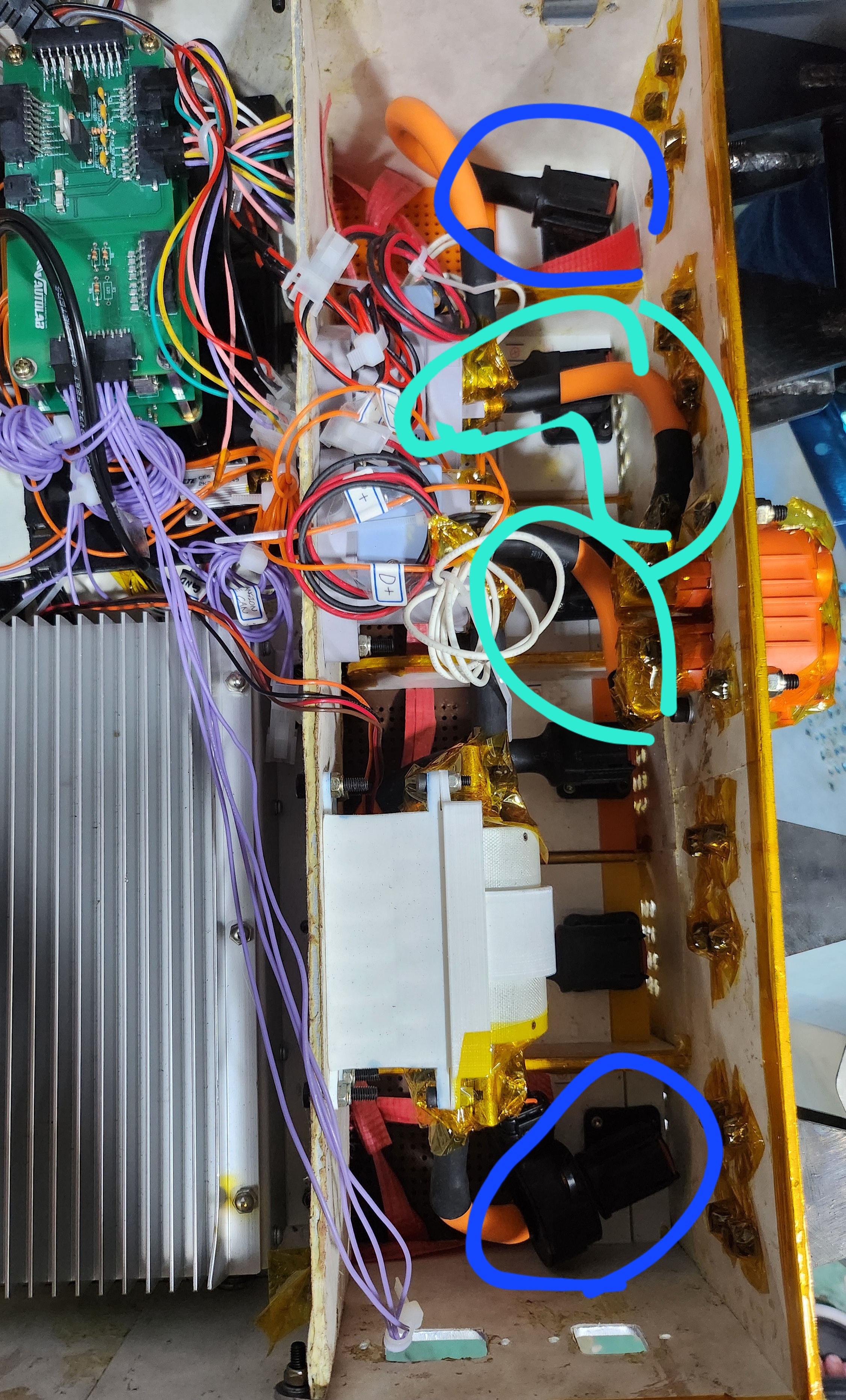

4. 문의내용 : 안녕하십니까 부산대학교 오토랩의 전기시스템 관리자 구덕모입니다. 항상 대회를 위해 힘써주셔서 감사합니다.
1) 현재 저희 팀의 배터리박스에는 차량기술규정 10장 49조 5항인 직경, 온도 등급, 절연 전압이 표시되어있는 전선을 사용하고있습니다. 하지만 아래 그림의 민트동그라미와 같이 몇몇은 동일한 전선의 쉴드와 시스를 제거하여 사용하였습니다. 시스를 제거하면 일련번호, 직경 절연전압 등이 표시되지 않는데 규정에 위배되는지 확인하고싶습니다.
2) 차량기술 규정 12장 62조 2-3항에서, 세그먼트간 연결은 도구 사용없이 연결 밑 분리가 가능해야한다고 알고 있습니다. 현재 저희 축전지 박스의 양끝 세그먼트 커넥터는 AIR, 메인퓨즈와 연결되어있는데 해당 커넥터들도 탈착이 가능해야하는지 궁금합니다.
3) 세그먼트케이스와 배터리박스를 체결할때 현재 저희팀은 세그먼트케이스에 인서트를 압입하고 노드락와셔를 사용하여 체결하려고합니다. 해당내용이 규정에 위배되는 사항이 있는지 확인하고싶습니다.
바쁘신 와중에도 답변해주셔서 감사합니다.
