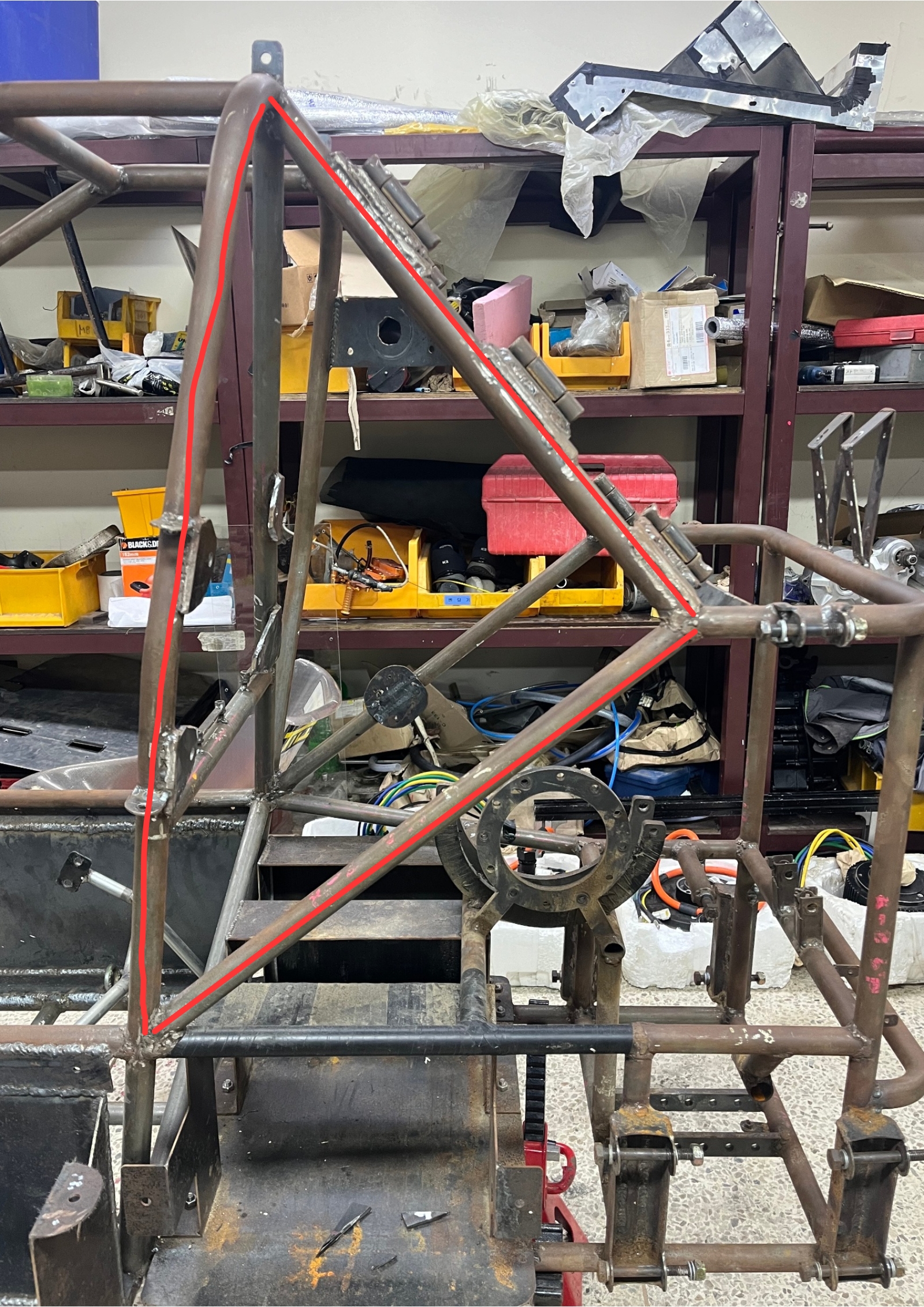

섀시 설계 과정에서 차량기술규정 4장 14조 2항 관련하여 궁금한 사항이 생겨 질문드립니다.
제14조 후방메인롤후프보강제 (Main roll hoop Rear Bracing, (MRB))
② 측면에서 차량을 보았을 때, MRB는 삼각형(트러스) 구조물을 구성하여야 한다.
측면에서 차량을 보았을 때 '제 4장 2,3,4항' 사진을 참고하시면 삼각형(트러스) 구조물을 만족하는지 궁금합니다.
(트러스 구조를 만족하지 않는 경우, '주가 보강을 위한 파이프' 사진의 A점과 B점을 이은 파이프를 추가한다면 규정에 만족할지 궁금합니다.)

답변을 확인한 결과, 금년 차량과 흡사한 형상의 차량이 2022 규정을 만족하였습니다. 2024 MRB관련 차량기술규정은 2022에서 변동되지 않았으므로 금년에도 적절한지 궁금합니다. 관련 사진을 첨부하였으니 확인 부탁드립니다.)
