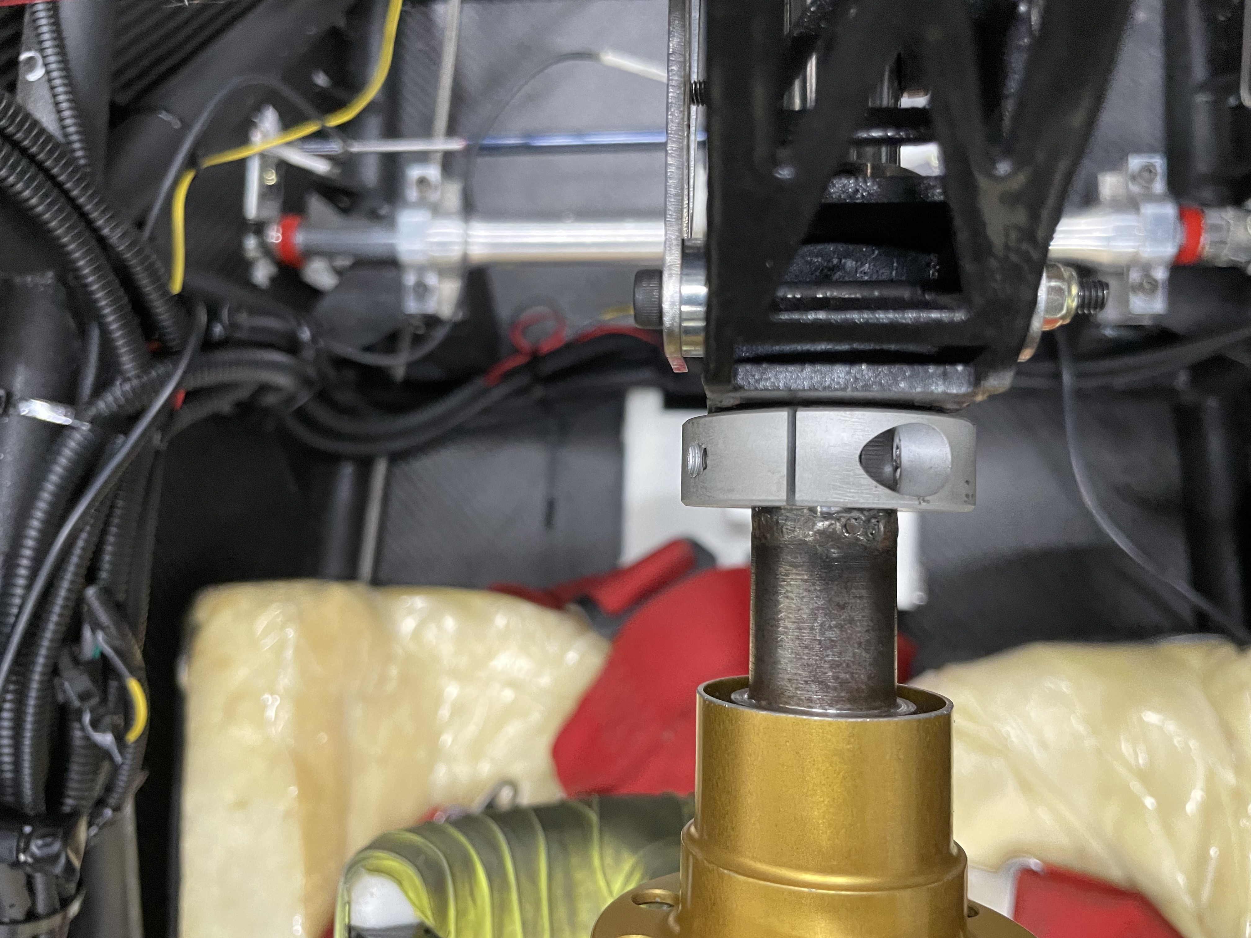

4. 문의내용 : 안녕하십니까. 항상 대회 운영을 위해 힘써주셔서 감사합니다.
아래 사진과 같은 상용 세트칼라를 스티어링 샤프트, 안티롤바 스토퍼에 사용하고 있습니다. 해당 세트칼라 또한 규정에서 제시한 풀림 방지 체결을 충족해야 하는지 질문드립니다.
