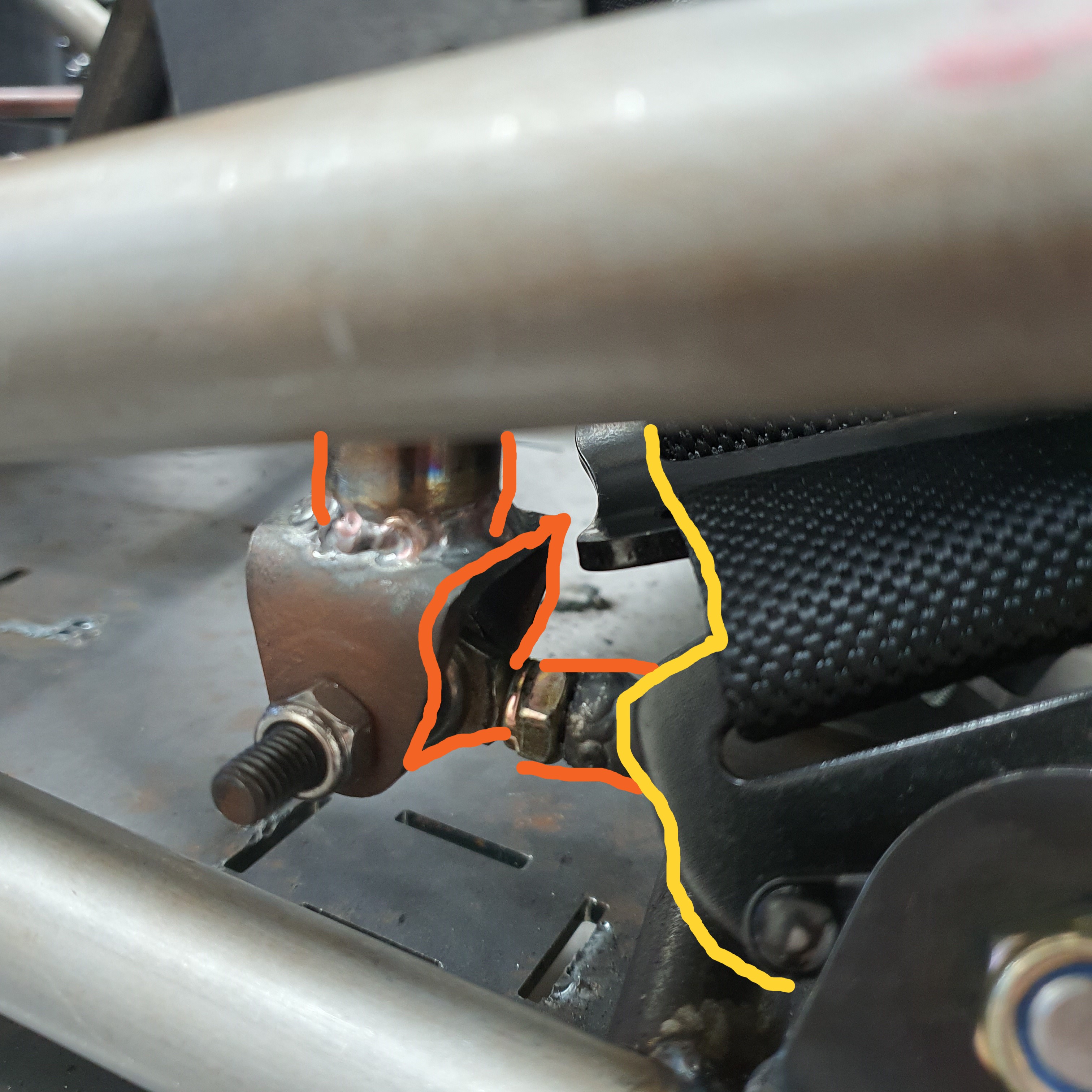

1. 학교명(팀명) : 충남대학교(바퀴네개)
2. 출전분야 : c-Formula
3. 관련규정 :  제 6장 23조 3항, 5항
1, 시트에 통과하는 부분의  벨트가 말려 들어가 굽어지면서 버클에 고정되는 데 벨트가 잘릴 위험을 방지하기 위해 시트 마감재로 고무 몰딩을 할 예정입니다. 이 부분에 관해 문제는 없을까요?
2. 벨트와 기어봉이 근접해있는데 기어봉 사용 시에 걸리지는 않는 상황입니다. 이 부분에 관해 문제는 없을까요?
3. 안전 벨트 규정을 만족하려고 하다 보니 벨트 고리가 다른 곳과 맞닿게 되는 상황인데 이 부분에 관해 문제는 없을까요?
4. 허리 벨트 고정점이 시트 끝점에서 0~75mm라고 규정에 적혀있는데 다리 사이 벨트 브라켓과 기어봉을 생각해 최대한 0mm에 가깝게 고정을 한 상태입니다. 이 부분에 관해서 검차 시 문제의 여지가 생길 위험이 있을 것 같아 질문을 드리게 되었습니다.
시트 끝점에서 0~75mm를 어떻게 검사하시나요?
첨부 파일로 3번까지의 번호에 맞는 사진을 첨부하였습니다.
