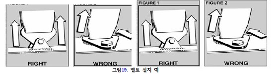

첨부한 저희 차량의 사진을 보면 허리벨트의 지면과의 각도 규정을 지키기 위해서는 불가피하게 트러스 구조의 파이프에 고정을 해야합니다. (맨 하단 파이프에 고정하게 될 경우 트러스 구조 파이프와의 간섭 때문에 기울여 달아야 하며, 이 경우 "벨트 브라켓과 볼트는 아래와 같이 인장하중 및 전단하중을 견딜 수 있도록 설치하여야 한다. 그림19"의 규정을 지킬수가 없습니다. 그림19도 첨부해놓았습니다.)
설치하고자 하는 해당 트러스 구조 파이프가 25mmx1.8mm의 규정을 충족할 경우 허리벨트 브라켓을 저 위치에 고정하여도 무방한지 여쭤봅니다.
