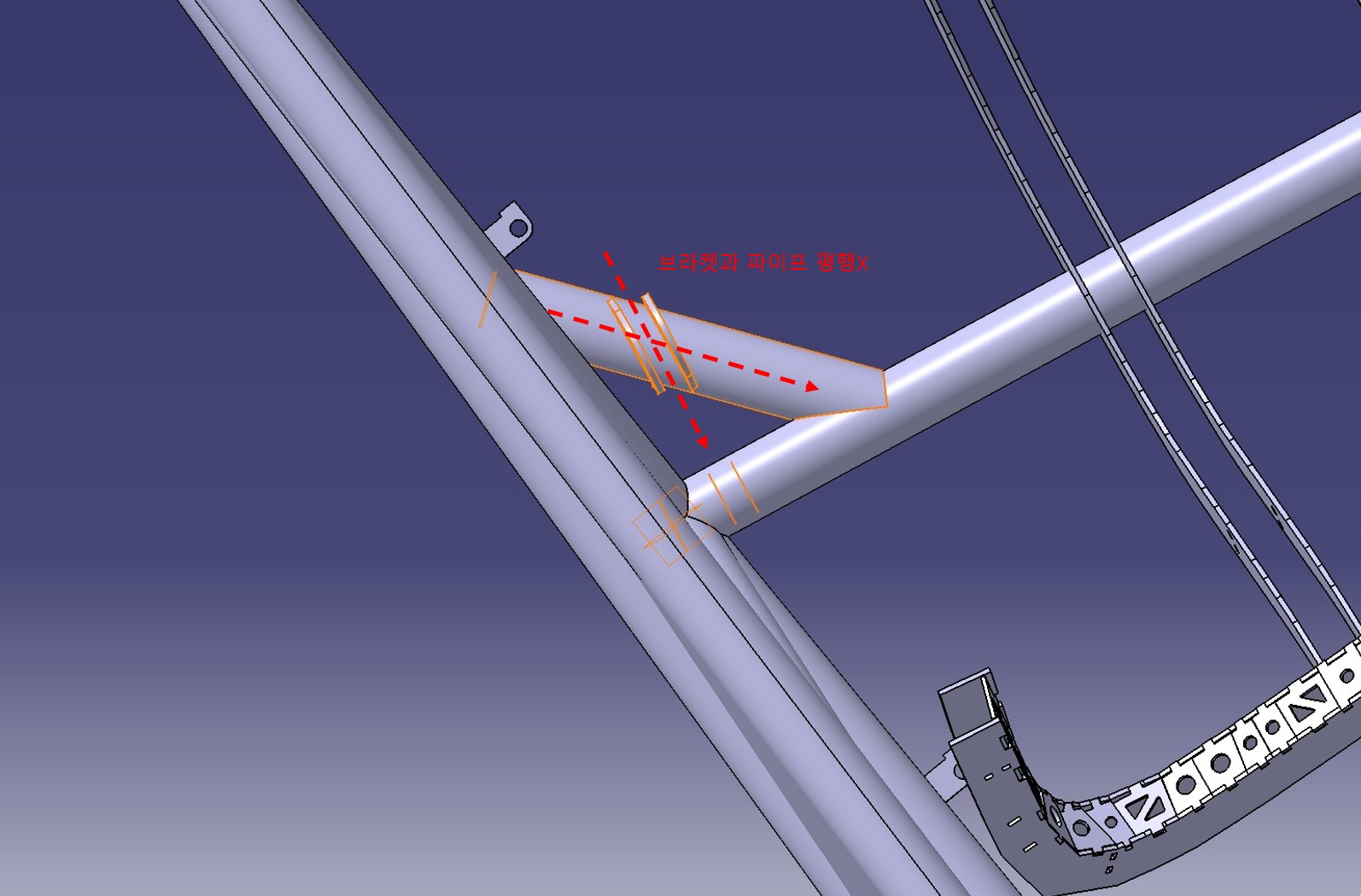

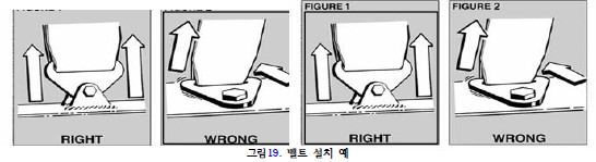

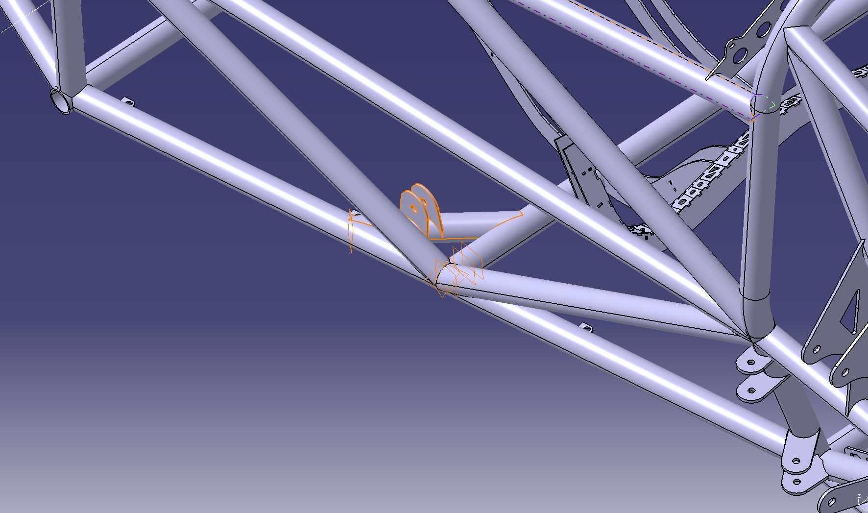

첨부한 저희 차량의 사진입니다. 맨 하단 파이프에 고정하게 될 경우 트러스 구조의 파이프가 지나가므로 기울여 달아야 하는데, 그렇게되면 "벨트 브라켓과 볼트는 아래와 같이 인장하중 및 전단하중을 견딜 수 있도록 설치하여야 한다. 그림19"의 규정을 지킬 수 없습니다. (그림19도 첨부해놓았습니다.)
그리하여
첨부한 설계 캡처본과 같이 하단 파이프에 추가로 1.8t의 파이프를 용접하고 그 위치에 브라켓을 다는 경우 규정을 충족하는지 궁금합니다. 또한 이러한 방식으로 하는 경우 브라켓과 볼트가 인장하중 및 전단하중을 견딜 수 있도록 설계해야 한다는 규정에 따라 벨트와 평행하게 장착을 해야하는데, 이럴 경우 브라켓이 파이프와 평행하지 않습니다. 이것에 관해서는 규정에 명시되어 있지 않은데 문제가 되는지 궁금합니다.
답변해주시면 감사하겠습니다. 고생많으십니다.
