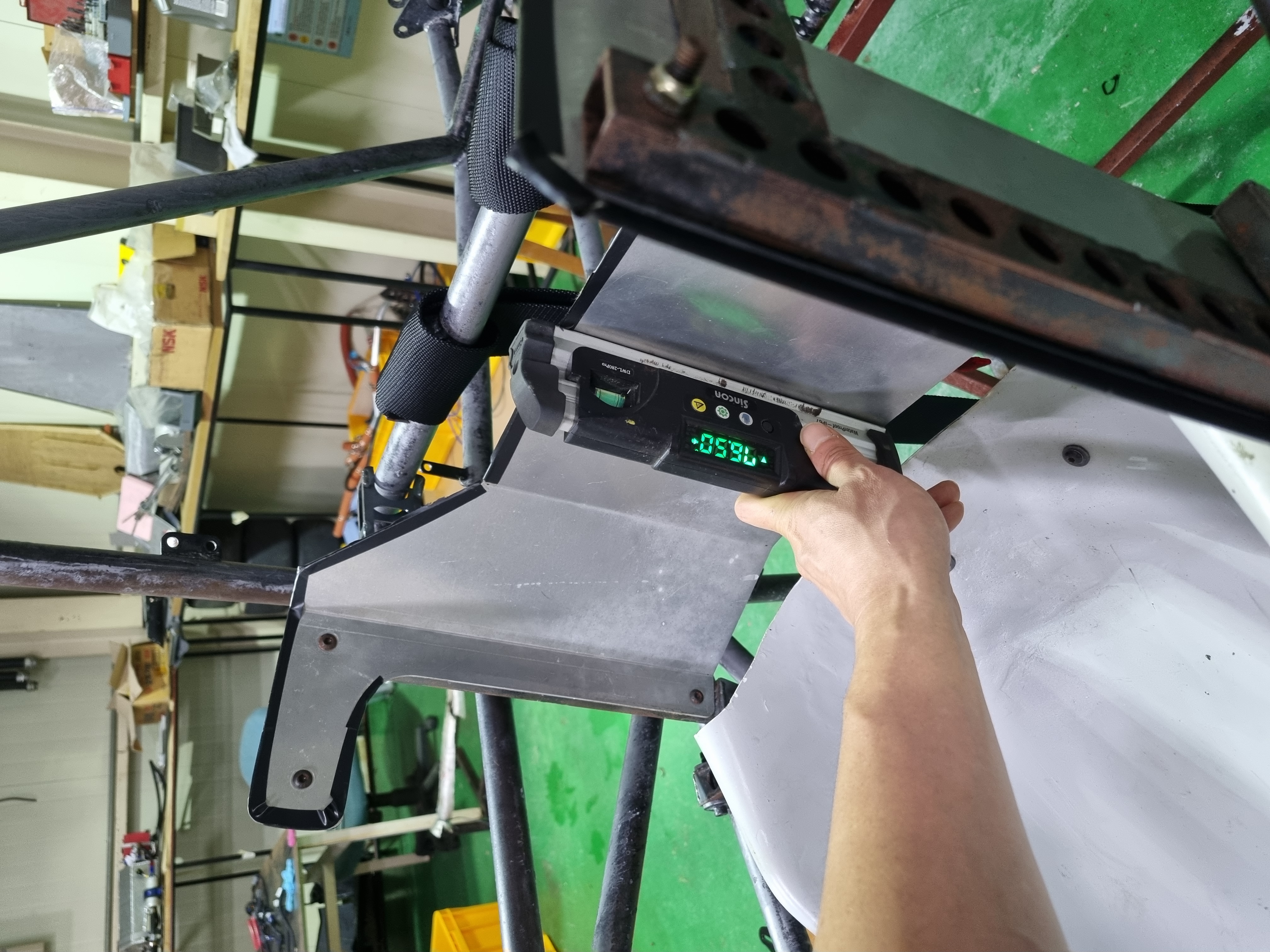

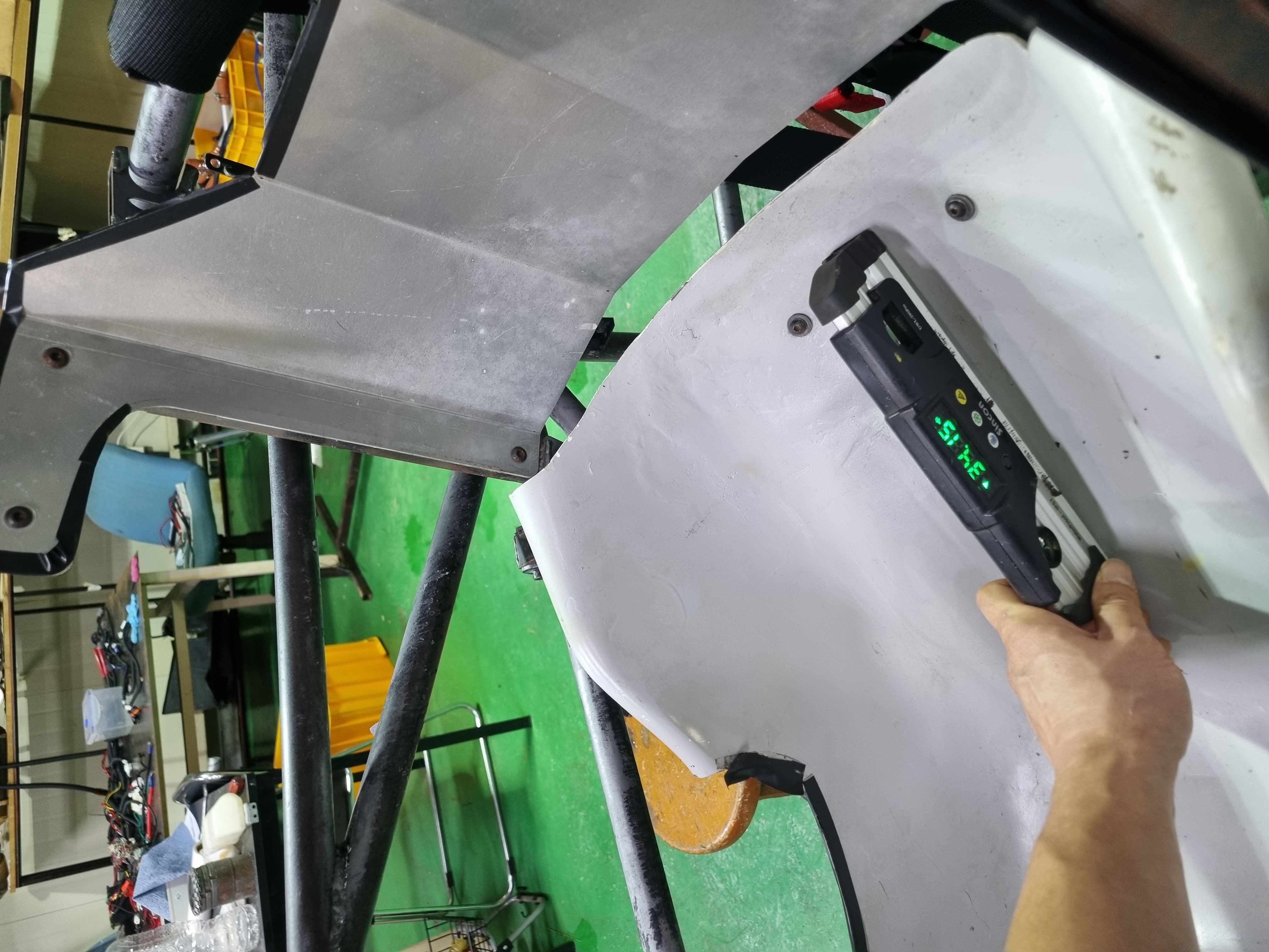

안녕하세요 인천대학교 INU Racing의 박찬호입니다. 안전벨트 규정의 허리벨트 규정에 관해 여쭤볼것이 있어 문의드립니다.
아래는 관련 규정의 내용입니다.
4. 벨트 착용 시 측면에서 바라볼 때, 허리벨트 각도와 고정점의 위치는 아래와 같다. (그림19 참고)
1) 허리벨트 고정점은 시트 뒤끝 지점에서 0~75mm 사이에 있어야 한다.
2) 허리벨트는 지면과 45°~65°를 이루어야 한다. (그림20 좌측 참고)
2-1) 드라이버의 상반신이 지면에서 60˚이하인 경우 벨트는 지면과 60°~80°를 이루어야 한다.(그
림20 우측 참고)
규정에 따르면 드라이버의 상반신이 지면에서 60˚이상, 이하에 따라 허리벨트의 요구조건이 달라집니다. 저희 차량의 시트의 경우 상반신의 각도를 특정하기 힘듭니다. 등받이가 따로 있기는 하지만, 첨부된 사진과 같이 드라이버가 실제로 앉았을 경우 등의 상부만이 등받이에 닿으며, 상반신의 각도라 보기 애매합니다. 이러한 경우 어떤 각도를 기준으로 요구조건을 만족해야 하는지 문의드립니다.
답변해주시면 감사하겠습니다. 고생많으십니다.
첨부파일2 KakaoTalk_20240826_023536327_01.jpg KakaoTalk_20240826_023536327_01.jpg
첨부파일3 KakaoTalk_20240826_023536327_02.jpg KakaoTalk_20240826_023536327_02.jpg
첨부파일4 KakaoTalk_20240826_023536327_03.jpg KakaoTalk_20240826_023536327_03.jpg
첨부파일5 KakaoTalk_20240826_023536327_04.jpg KakaoTalk_20240826_023536327_04.jpg
