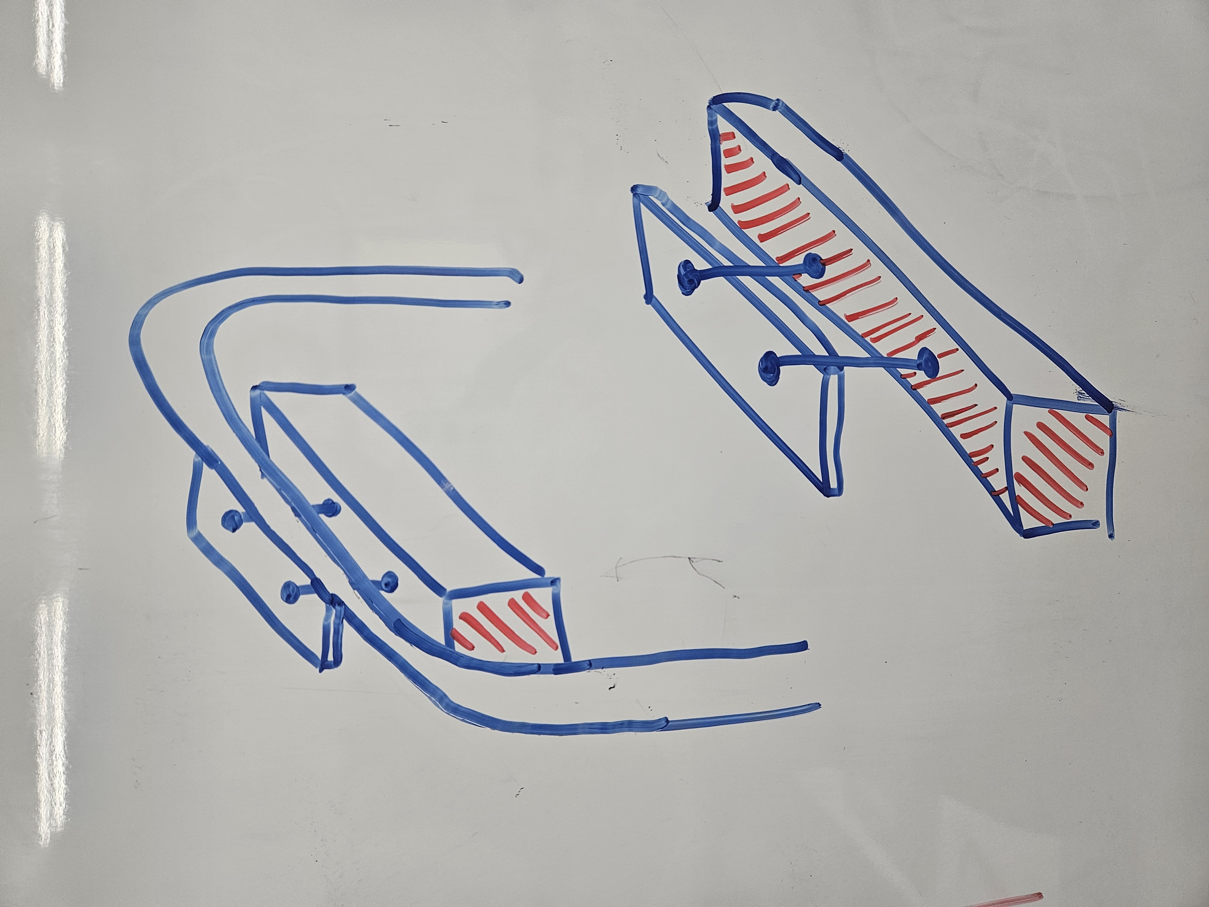

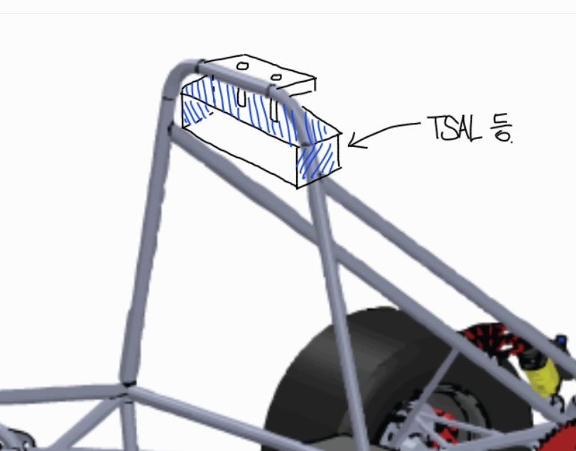

모든 방향에서 보여야 한다면, TSAL 표시 등이 전면 및 후면 뿐만 아니라 위, 아래, 옆면에서도 보여야 한다는 의미인지 궁금합니다.
첨부된 사진의 빗금친 부분에서 표시 등이 보여야 한다는 것인지 궁금합니다.
