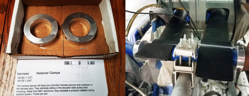

현재 저희는 아래 그림 1과 같이 어깨벨트를 25.4*1.8T 파이프에 감아서 차량에 고정하는 방식을 사용하고 있습니다.
이때 위 규정을 만족하기 위해 벨트의 좌우 방향 구속을 위한 장치가 추가로 필요한 상황입니다.
이를 위해 그림 2와 같은 세트칼라 제품을 사용해 그림 3과 같이 고정한 뒤 그 사이에 벨트를 감아 벨트가 움직이지 않도록 해도 가능한지 문의 드립니다. 이때 세트칼라는 볼팅 방식을 통해 파이프에 단단하게 고정되어 움직이지 않습니다.
참고를 위해 제품 url과 사용 예시가 되는 사진을 남겨 두겠습니다. 사진 4를 참고 바랍니다.
https://kr.misumi-ec.com/vona2/detail/110310346859/?list=PageCategory
늘 대회를 위해 힘써 주셔서 감사합니다. 확인 후 답변 주시면 감사하겠습니다.
