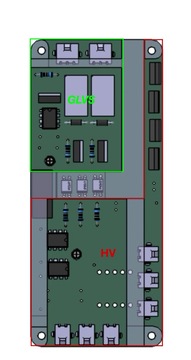

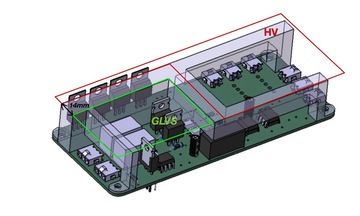

1. 학교명(팀명) : 영남대학교 (CMDM)
2. 출전분야 :e-Formula
3. 관련규정 : 차량기술규정 10장 46조 4항
4. 문의내용 : 안녕하십니까 영남대학교 CMDM 김하성입니다.
46조 4항 관련하여 문의드리고싶습니다.
Q. 현재 구동시스템과 저전압시스템의 공간거리가 가까워 3D프린트구조물을 사용하여 공간거리를 만족하려합니다. 해당 사진과 같은 구조물로 공간거리 확보가 가능한지 궁금합니다.
항상 대회를 위해 힘써주셔서 감사합니다.
