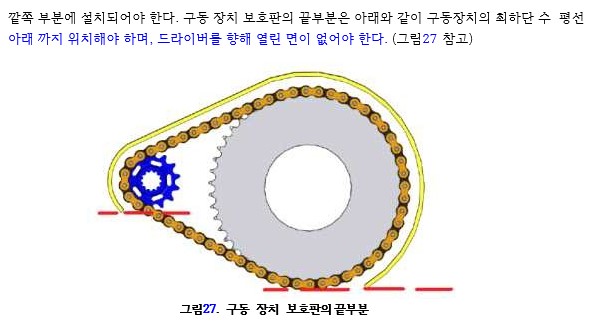

차량기술규정 7장 31조 6항 4번의 나에서는 구동 장치 보호판의 끝부분은 아래와 같이 구동장치의 최하단 수평선 아래까지 위치해야 하며, 드라이버를 향해 열린 면이 없어야 한다고 명시되어 있습니다.

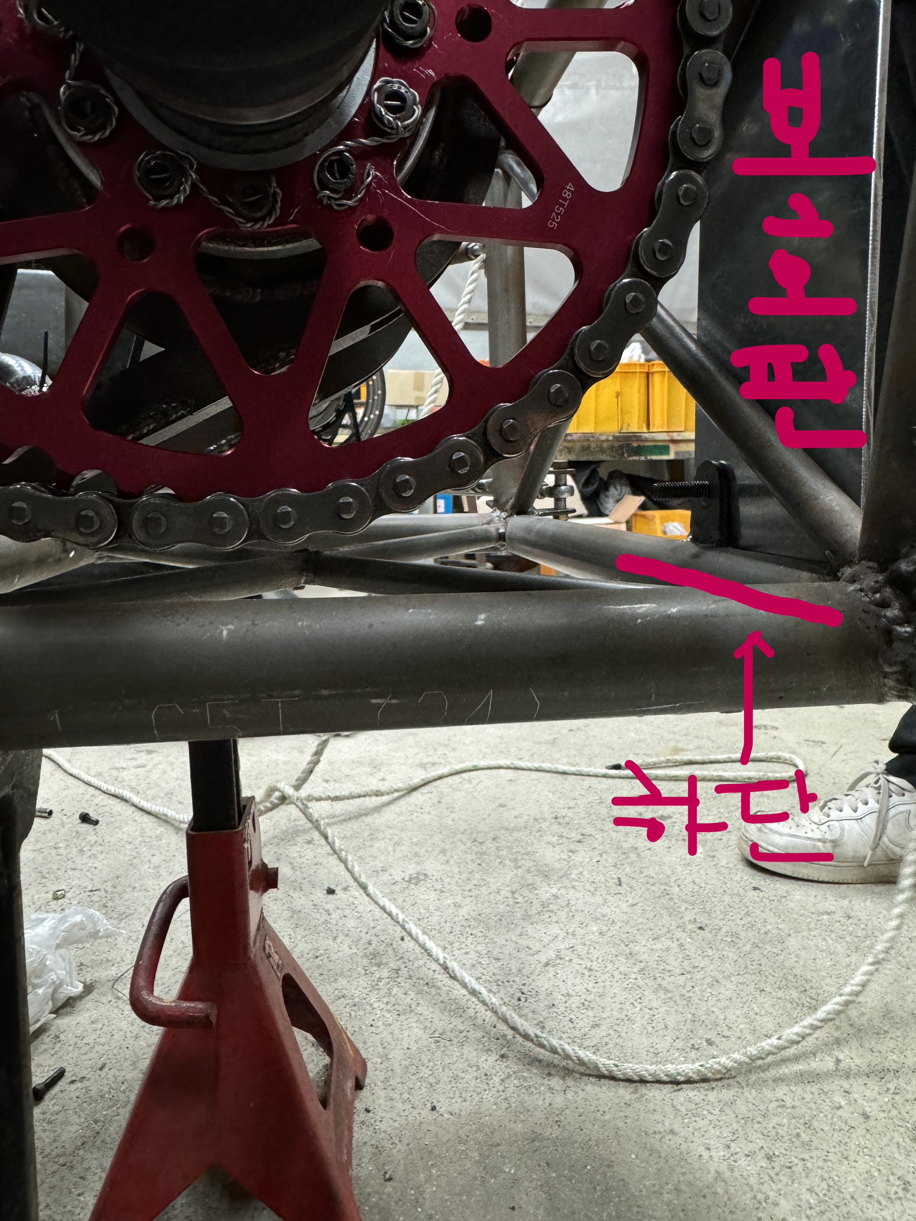

첨부된 사진처럼 저희 팀의 경우 뒤쪽 구동 장치 보호판의 끝부분과 파이프가 대기어와 체인의 최하단 수평선 아래까지 내려와서 체결되어 있습니다.
하지만 규정에서처럼 보호판을 말아서 체결하는 방식이 아니기에 구동장치의 최하단과 보호판의 거리가 있습니다.
구동장치가 위치한 파이프 하단을 막지않아도 규정에 부합한지 궁금합니다.
