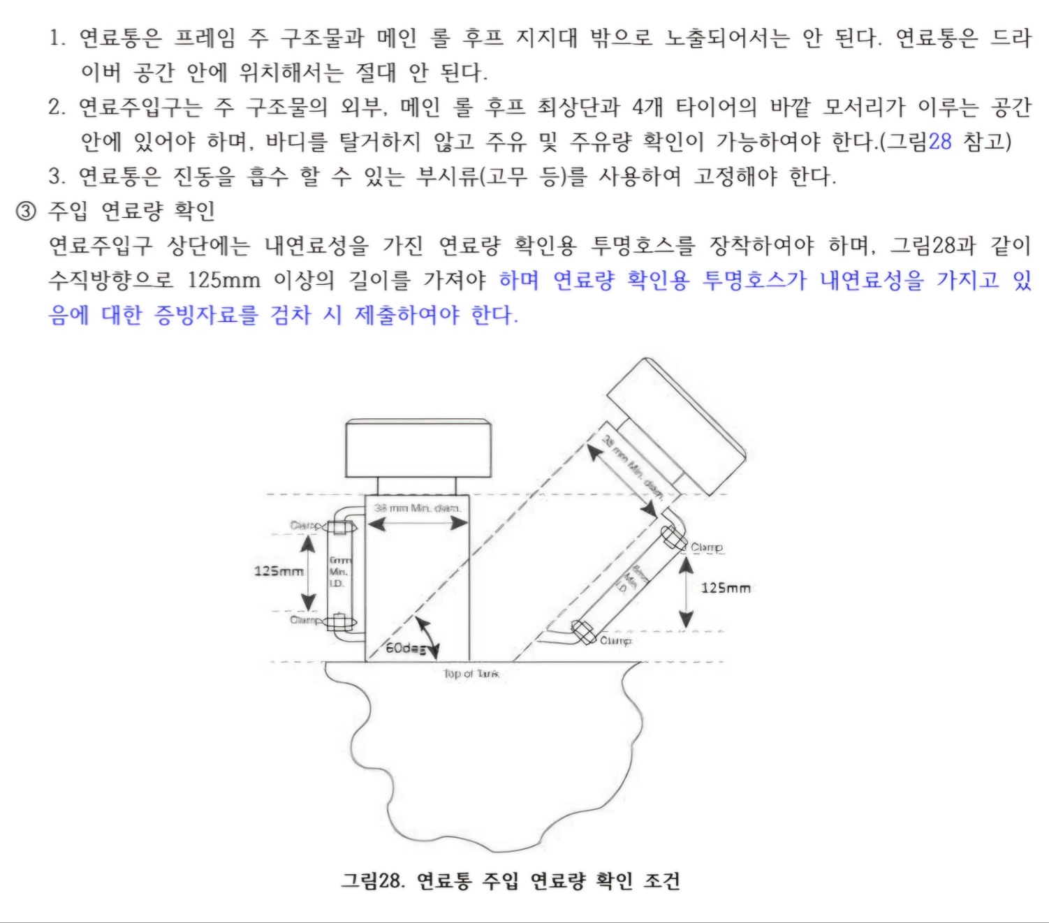

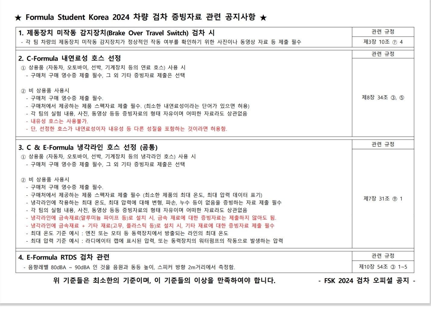

투명 내연료성 호스 증빙에 관하여 문의드립니다.
작성자 원준혁 Date 2024-09-12 Hits 600
1. 학교명(팀명) : YUSAE
2. 출전분야 : C Formula
3. 관련규정 : 차량기술규정 8장 34조 3항
안녕하십니까 주입 연료량 확인용 투명 내연료성 호스 증빙 관련하여 문의드립니다.
투명 테프론(PFA성분)호스를 구매하였고 내연료성 증빙의 경우 PFA성분이 가솔린의 용도에 사용이 적합하다는 chemical compatability 자료를
구매영수증과 함께 제출할 예정인데 이러한 증빙방식에 문제가 없는지 궁금하여 잘문드립니다. 관련 사진과 문서 첨부드립니다.
항상 대회운영에 힘써주셔서 감사합니다.
첨부파일3 FEP PFA Teftek Chemical Compatibility - V4.pdf FEP PFA Teftek Chemical Compatibility - V4.pdf
첨부파일4 chemical compatability table 중 gasoline 항목 캡처.png chemical compatability table 중 gasoline 항목 캡처.png
