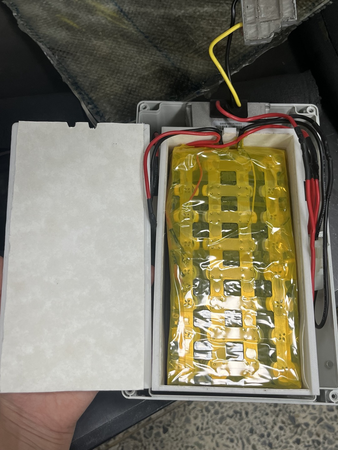

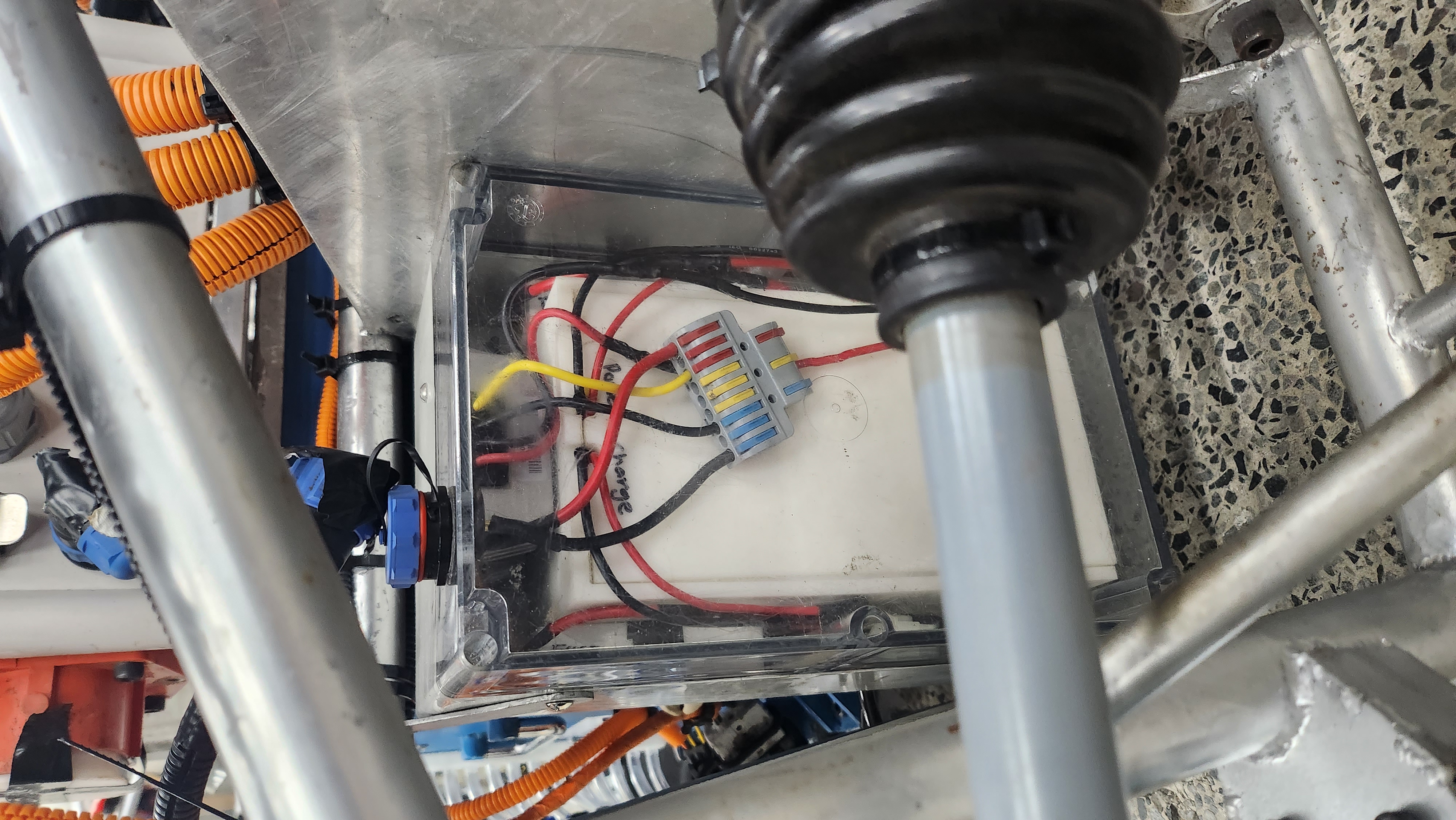

저희 GLVS 축전지팩은 nomex410을 부착한 PLA 3D 프린터물을 통해 보호하고 있습니다. 이 축전지 박스는 인클로저를 통해 한 번 더 보호되고, 인클로저와 프레임 브라켓이 볼팅되는 방식으로 차량에 고정되어 있습니다. 인클로저 내부에는 충전을 위한 커넥터가 존재합니다. 또한 GLVS 축전지를 충전하는 경우, 앞에서 말한 고정방식 때문에 인클로저 뚜껑을 열어야 차량 탈거 및 충전이 가능합니다.
2024 검차시트에서 안전검차가 끝난뒤 모든 축전지박스를 밀봉한다는 것을 확인하였습니다. 만약 GLVS 축전지가 밀봉된다면 남은 대회일정에서 GLVS 축전지 충전이 가능한지 여부를 여쭤보고 싶습니다.
1. 밀봉 스티커를 인클로저 내부에 있는 축전지 박스(3D프린터물)에 부착 받을 수 있는지 궁금합니다.
2. GLVS 축전지가 차량에 체결되어 있을때 충전이 가능한지 궁금합니다. (차량과 전기적 연결 X)
3. 인클로저에 밀봉된 경우, 모든 검차 이벤트가 종료된 후에 충전을 위해 밀봉을 제거한다면 스티커를 다시 발급 받을 수 있는지 궁금합니다.
