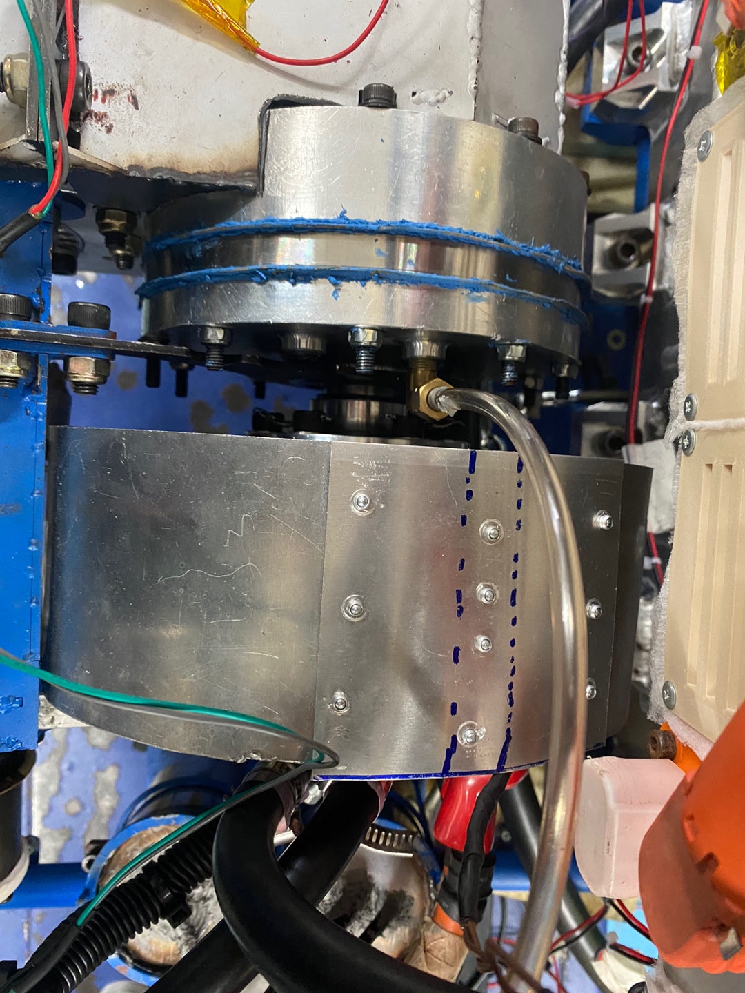

안녕하십니까 A-FA 파워트레인 파트의 박시현입니다.
저희는 유성기어를 통해 모터 감속을 진행하고 있습니다.

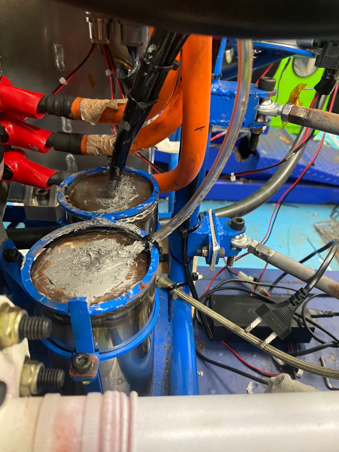

또한, 유성기어(감속기)의 윤활 및 기어 보호 목적으로 사용하고 있는 기어 오일의 누출을 대비하기 위해 별도의 캐치캔을 장착하고 있습니다.
이때 유성기어와 캐치캔을 이어주는 투명호스를 사용하고 있는데, 이 투명호스에 관해서는 별도의 증빙자료를 제출하지 않아도 되는지 여쭤보고 싶습니다.
차량에 장착된 투명호스의 사진을 첨부해놓았습니다.
