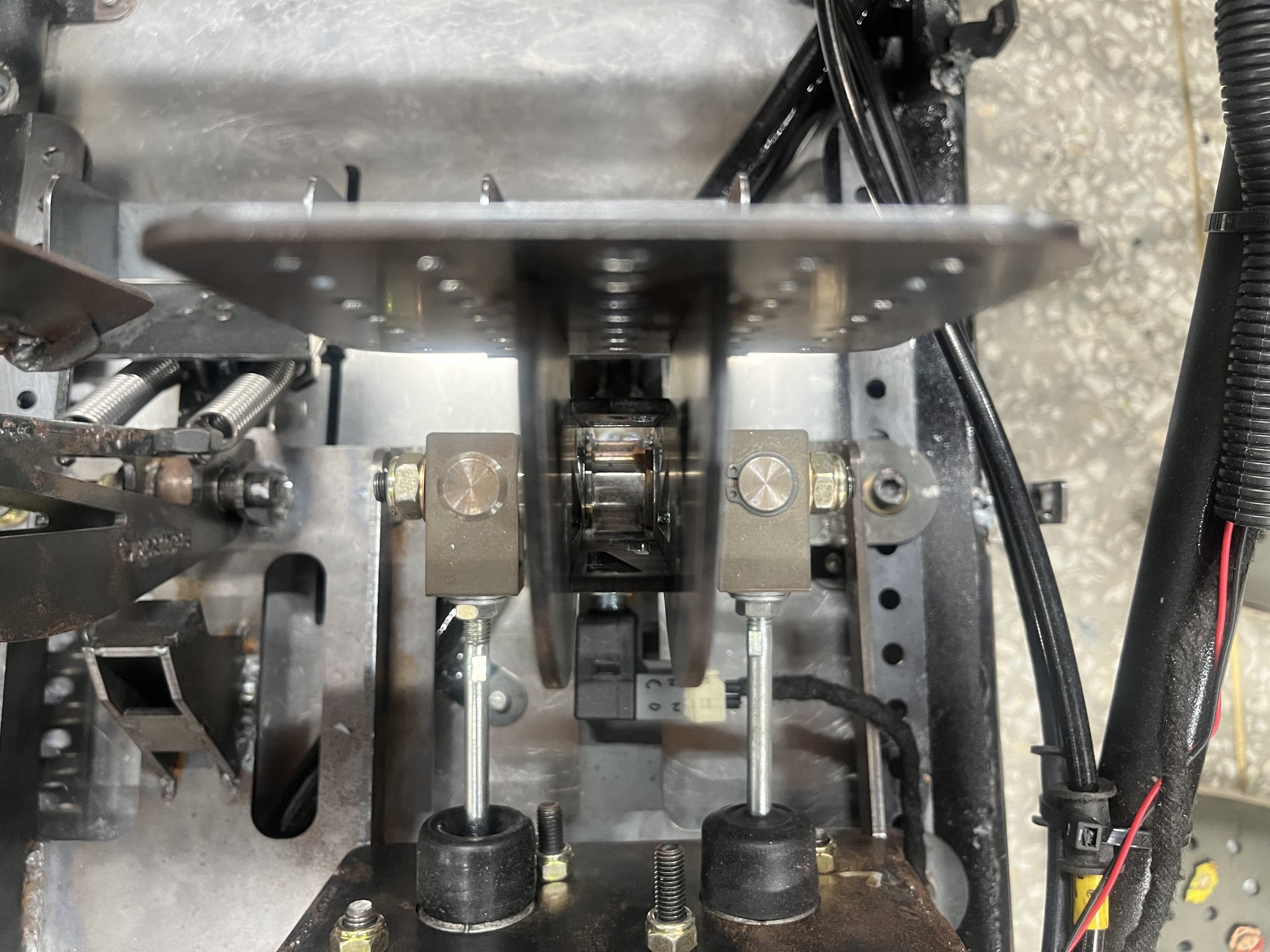

1. 브레이크 바이어스 바를 볼트 강도 규정에 만족하는 렌치 볼트의 머리를 잘라서 사진1과 같이 사용이 가능한가요? 이때 스페리컬 베어링을 볼트와 용접해도 괜찮을까요?
2. 강도 규정에 맞는 무두볼트나 전나사 사용이 가능한가요?
3. 만약 위가 모두 안될 시 사진2와 같이 steel CNC 가공으로 끝단에만 나사탭을 낸 후, 양쪽을 나일론 너트로 고정한다면 볼트 규정을 만족해야 하나요?
