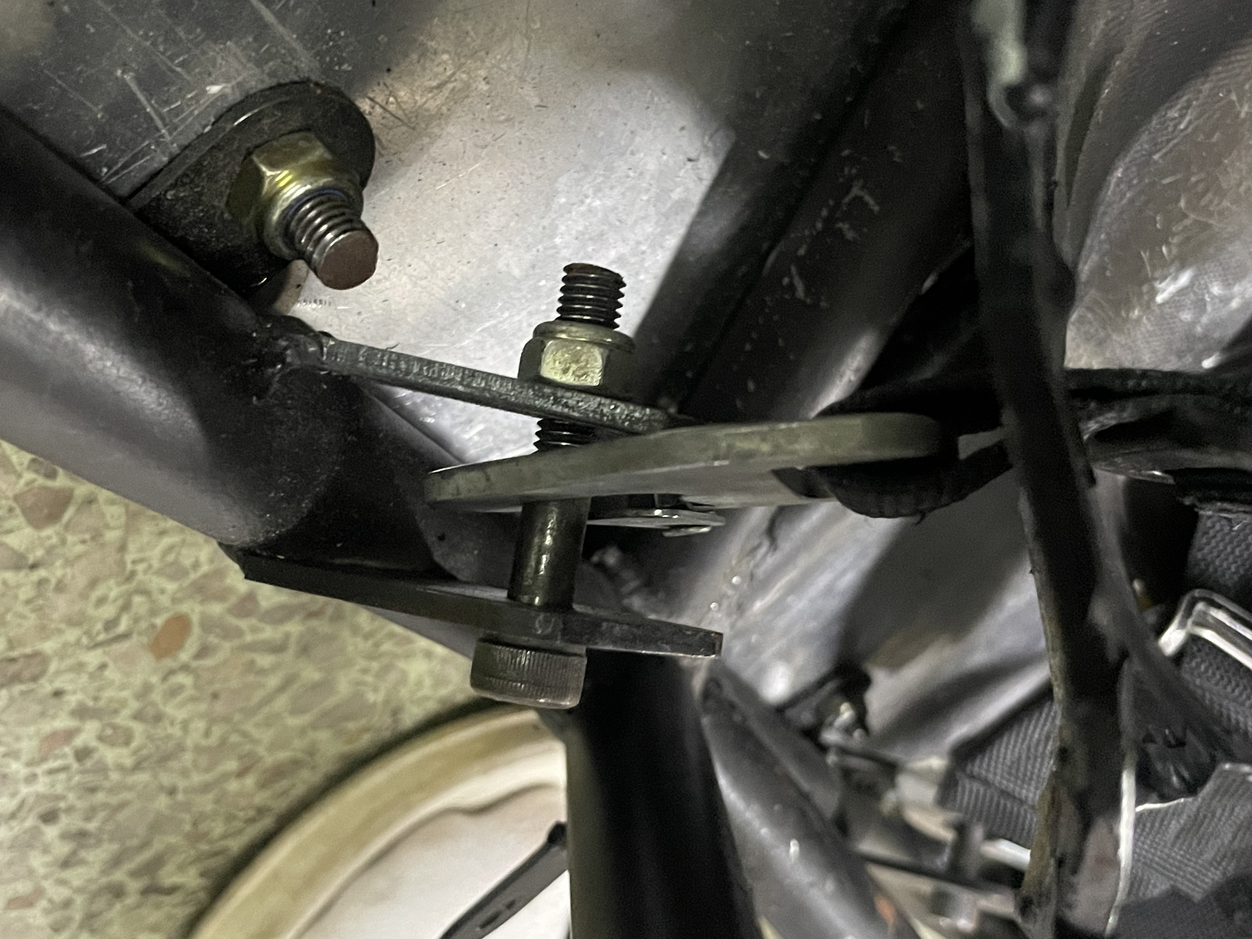

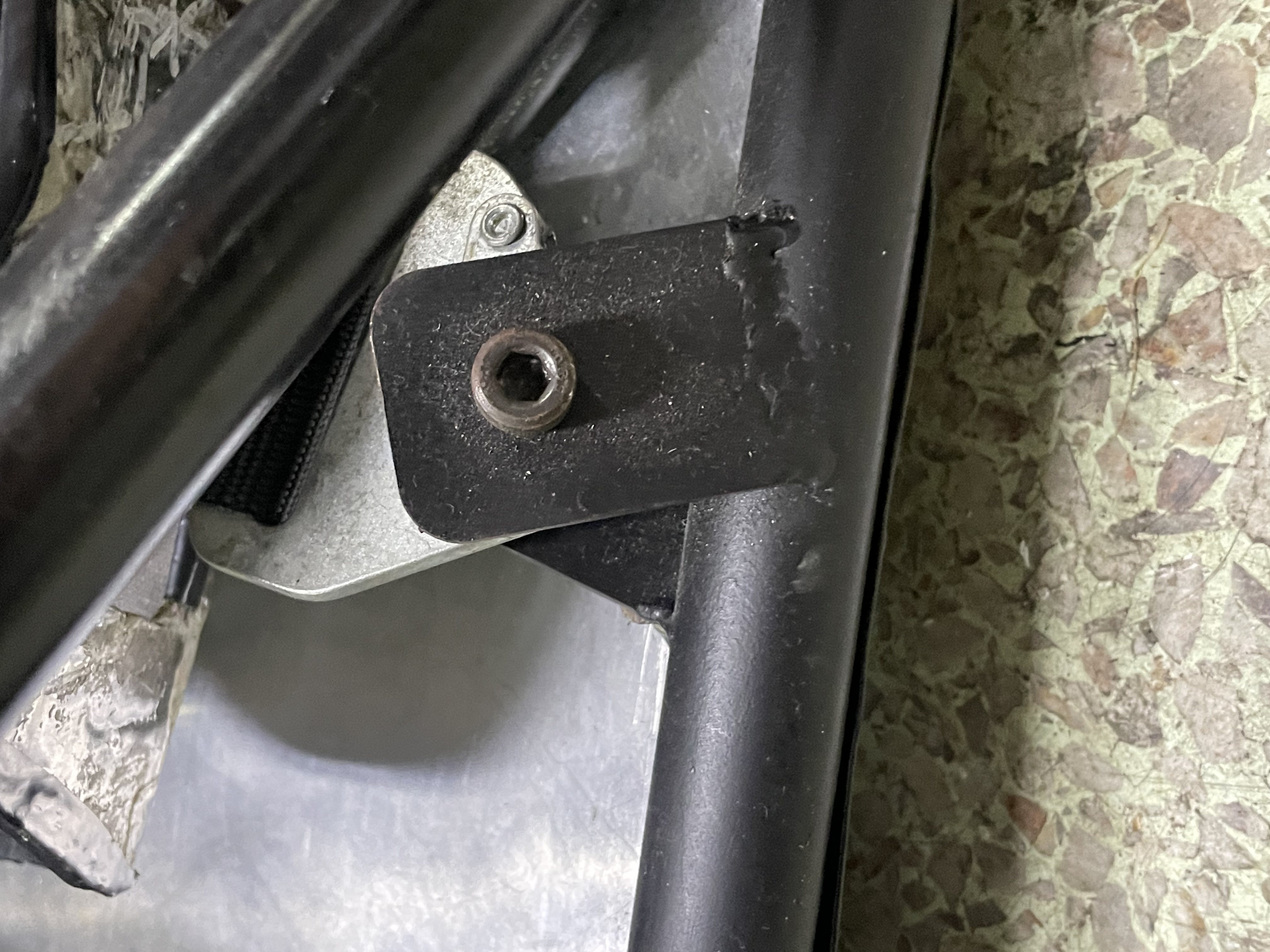

제 6장 2조 10항에 벨트 브라켓과 볼트는 아래와 같이 인장하중 및 전단하중을 견딜 수 있도록 설치하여야 한다. 라고 기술되어있습니다.
 그림19 에서 왼쪽과 같이 불안정한 설치방법에 대한 제한사항이라고 판단하였고 안전벨트가 향하는 방향이 프레임의 방향과는 상이하여 다음 사진과 같이 벨트 브라켓을 용접하였습니다.
1. 첫번째 브라켓 사진과같이 한 쌍의 브라켓이 다른 방향을 향하여 용접되어있어도 무방한지.
2. 브라켓이 부착된 프레임과 안전벨트연결부가 완벽히 평행하지 않아도 되는지
3. 따라서 현재 안전벨트 브라켓이 규정을 충족하는지 궁금합니다
