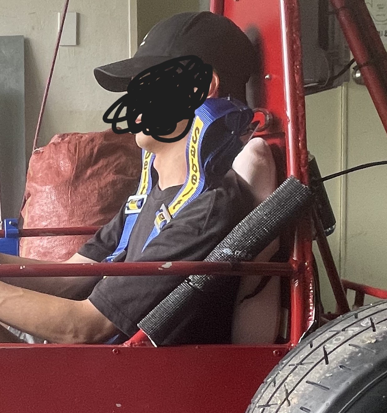

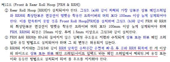

24년도 제 12조 3항 RRH 지지대 위치 규정에서는 운전석 좌우 두 곳을 상부 또는 하부 메인 프레임에 용접을 하면 된다고 명시되어있습니다.
그래서 RRH 지지대 관련하여 구조해석을 진행해 안전율이 높은 위치에 부착을 완료하였습니다.

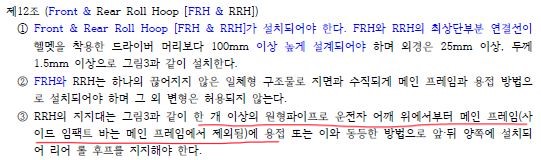

하지만 9월 9일에 올라온 정적 평가 시트지에는 24년도 규정에 없는 드라이버 어깨 위쪽으로 설치되어야 한다고 되어있었습니다.
6차시 테스트위크에서 검차를 요청하였는데 검차해주시는 담당자분께서 현재 저희 차량 부착 위치를 보면서  Q&A에 한번 문의를 해보라고 하셨습니다.
복귀 후 23년도 규정을 찾아보니 23년도 규정에는 어깨 위쪽 규정이 있었습니다.
이게 규정이 바뀌면서 누락이 된 것인지 시트지가 수정이 되지 않은 건지 알고 싶습니다.
대회 기간이 얼마남지 안은 상황에서 규정에서의 혼동때문에 대회 준비에 차질이 생기지않도록 빠른 답변을 주시면 감사하겠습니다.
