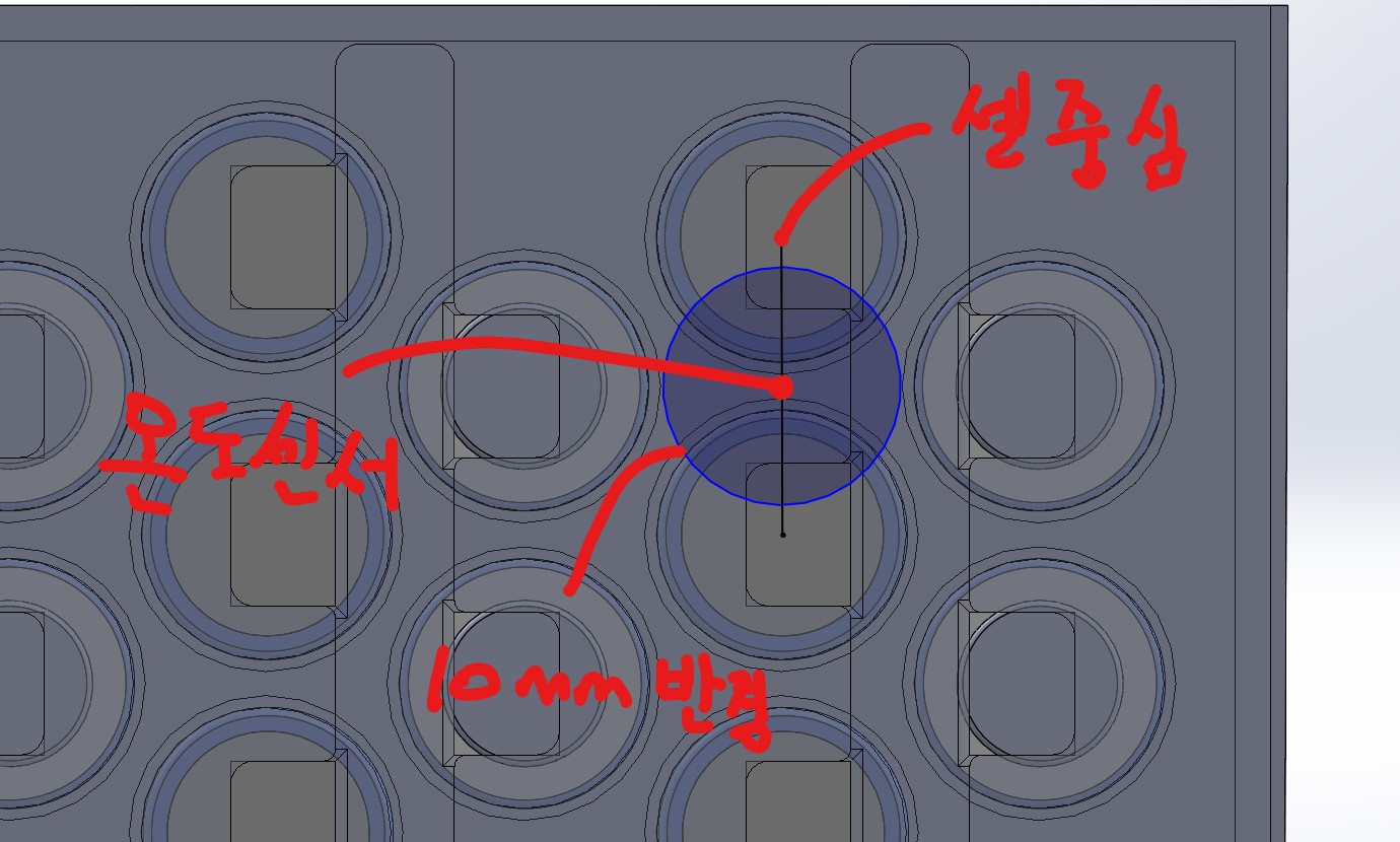

차량기술규정 제12장 62조 7항 4번의 경우 "셀 온도는 각 셀의 음극 단자에서 측정해야 하며 온도센서는 음극 단자나 버스바(Busbar)에 직접 접촉해야 한다. 센서가 버스바(Busbar) 위에 있을 경우 셀 단자로부터 10mm 이내에 위치해야 한다." 라고 명시되어 있습니다.
1. 위 규정에서의 10mm의 기준이 셀 중심 기준인지 혹은 극단과의 최소 거리 기준인지 질문드립니다.!
2. 만약 최소거리 기준이라면 아래 첨부된 사진의 경우(버스바위에 온도센서 위치) 규정 만족에 해당하는지 질문드립니다!
