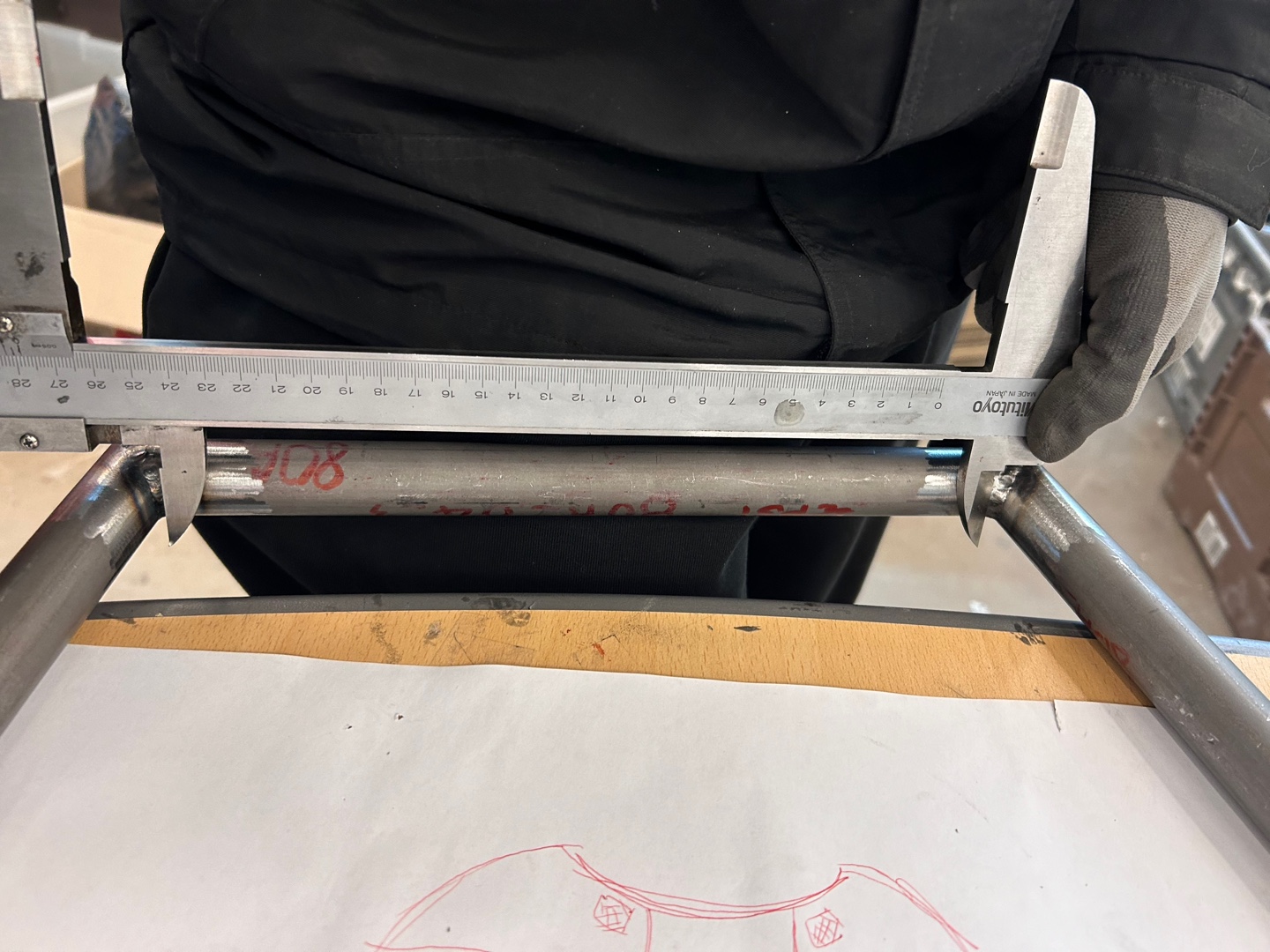

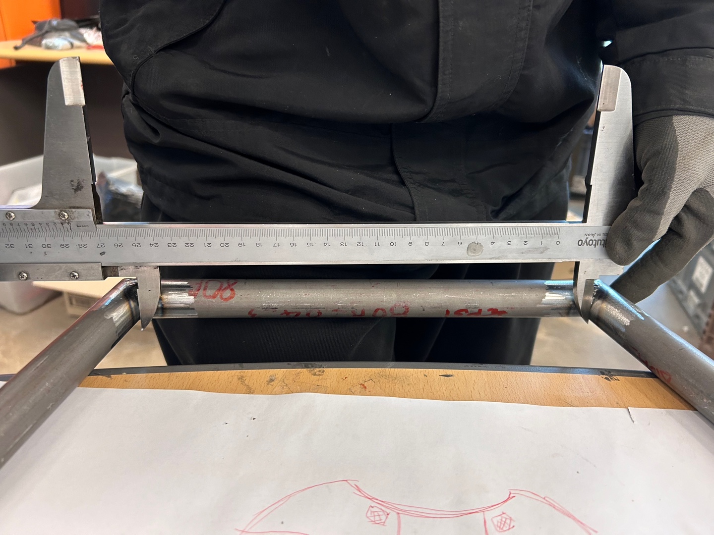

3. 관련규정 : 차량기술규정 4장 제 11조 2항 3. 잭 지지점의 파이프가 최소한 280mm 길이로 장애물 없이 부착되어 있어야 한다.
4. 문의내용 : 이하 질문 내용
안녕하세요 동국대 Team kart 허고은 입니다.
사진은 잭업 파이프로 사용될 파이프입니다. 이때 최소 280mm 길이를 만족하기 위하여 용접비드를 포함하여 길이를 측정해도 되는 지, 혹은 용접 비드는 제외하고 온전한 파이프의 길이만 280mm를 넘어야하는지 궁금합니다. 1번 사진 측정법이 맞는지 2번 사진 측정법이 맞는지 궁금합니다.
