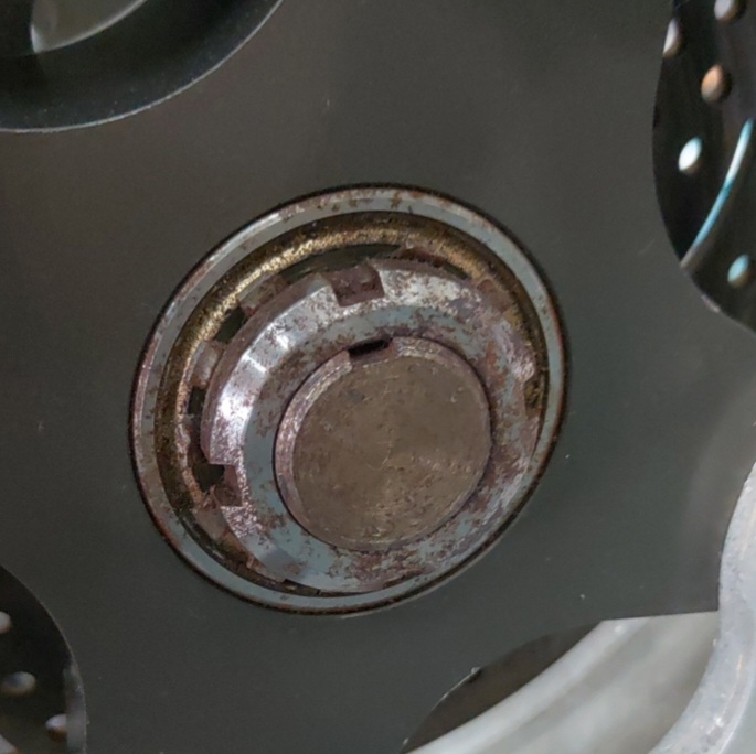

아래 사진과 같이 프런트는 로크너트와 국화와셔를 사용해서 너트의 체결력이 0이 되더라도 너트의 회전을 제한하게 하여 기계적 이탈을 방지하려고 하는데 이 방식을 사용해도 규정에 어긋나지 않은지 궁금합니다.

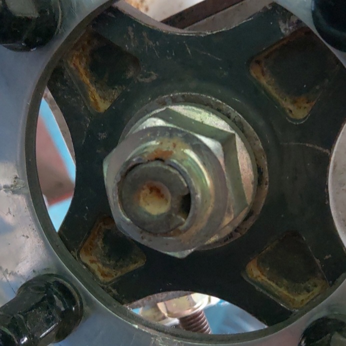

또한 리어에는 마티즈 등속조인트를 사용하여 아래 사진과 같이 홈에 너트를 망치로 쳐서 기계적으로 풀리지 않도록 고정하였는데 혹시 이것도 규정에 어긋나는지 궁금합니다.
만약 이게 허용 되지 않는다면 저기에 노드락을 추가적으로 사용하면 규정에 어긋나지 않는 것인지 궁금합니다.
