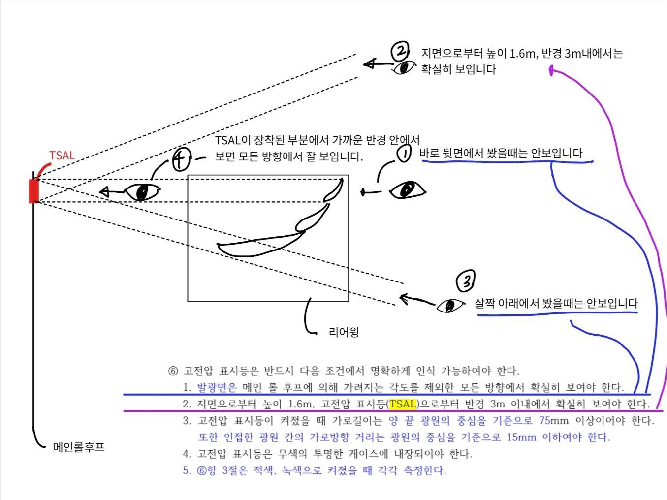

 안녕하십니까 숭실대학교 SSARA 소속 소준섭입니다.
질문과 관련된 사진을 첨부하였으니 참고해주시면 감사하겠습니다.
다름이 아니라 TSAL관련 규정 54장 6조 1~2항 관련 문의를 드리고 싶습니다.
규정 54장 6조 1~2항은 다음과 같습니다.
 ⑥ 고전압 표시등은 반드시 다음 조건에서 명확하게 인식 가능하여야 한다.
1. 발광면은 메인 롤 후프에 의해 가려지는 각도를 제외한 모든 방향에서 확실히 보여야 한다.
2. 지면으로부터 높이 1.6m, 고전압 표시등(TSAL)으로부터 반경 3m 이내에서 확실히 보여야 한다.
질문드리고 싶은 부분은 다음과 같습니다.
 6조 1항의 경우 리어윙을 설치하는 차량의 경우 첨부된 사진의 1번 및 3번의 시선으로 바라보는 경우 TSAL이 보이지 않으며, 모든 방향에서 확실히 보이기가 불가능합니다.
따라서 시선의 반경에 대한 구체적인 규정은 6조 2항에 존재하므로 6조 1항의 시선의 반경은 첨부된 사진의 4번(좁은 반경)으로 해석하고, 시선의 반경이 커지는 경우 6조 2항의 "지면으로부터 높이 1.6m, 반경 3m이내에서 확실히 보여야 한다"를 만족하면 되는 것인지 궁금합니다.
